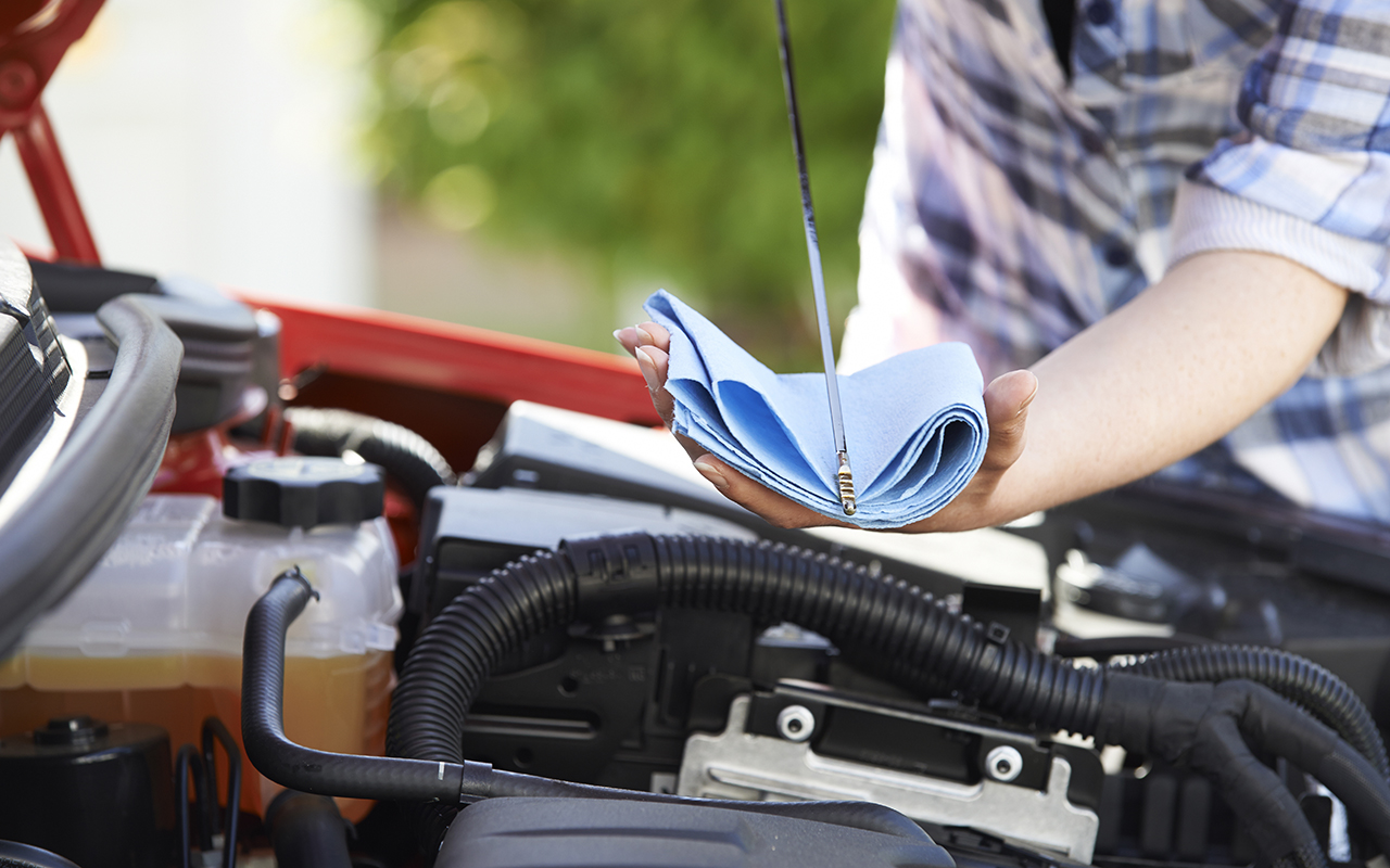

Действительно, современный двигатель можно считать закрытой системой: масло напрямую с атмосферой не контактирует. Однако же я считаю, что моторное масло все-таки является расходным материалом.
Система вентиляции картера не может обеспечивать идеальный круговорот масла: частично оно все равно сгорает в цилиндрах. Кроме того, стенки цилиндров необходимо смазывать: сухое трение приведет к тому, что мотор быстро заклинит. Поэтому конструкторы всегда ориентируются на определенный расход моторного масла. Кстати говоря, поэтому двигатель оснащают щупом и прочими средствами измерения уровня масла.
