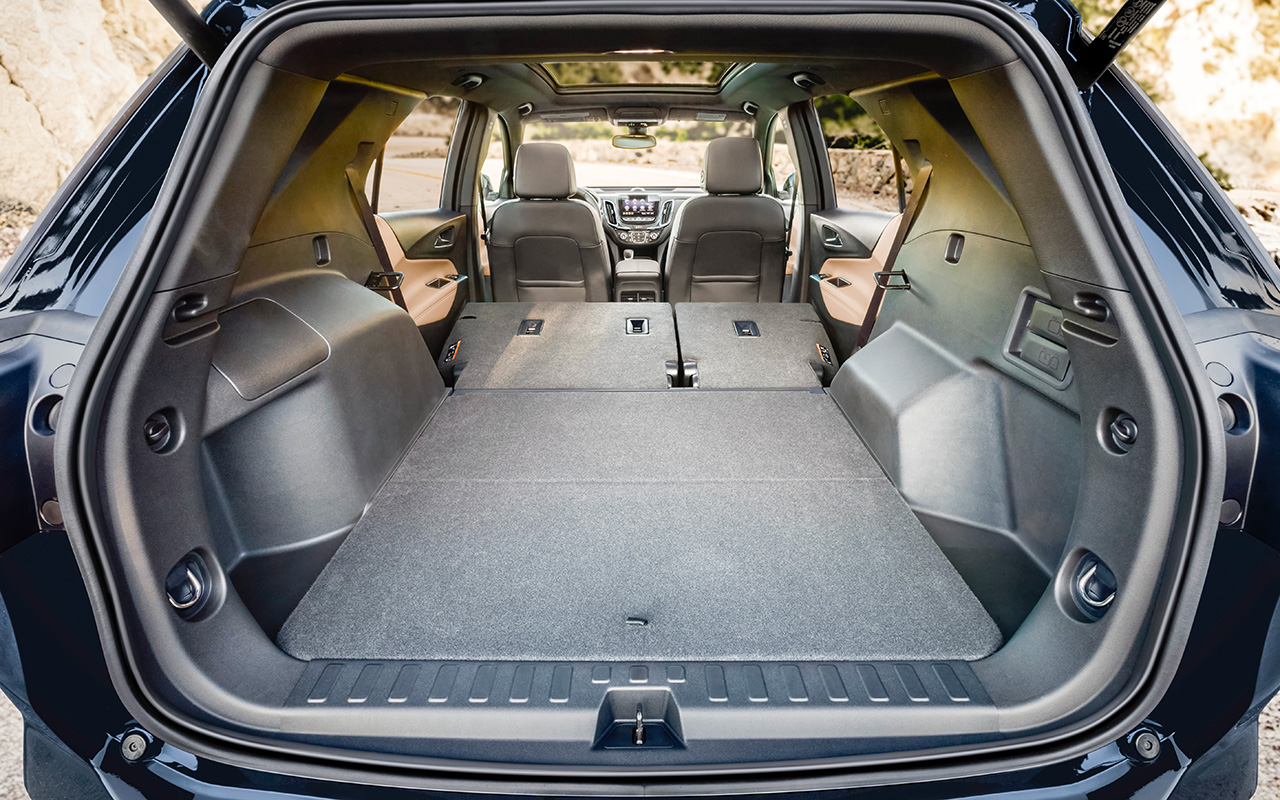

Багажный отсек хорош. Заявлено 845 л – по американской методике, и шторки в американском исполнении нет. В привычном нам измерении выйдет свыше 500 л.
