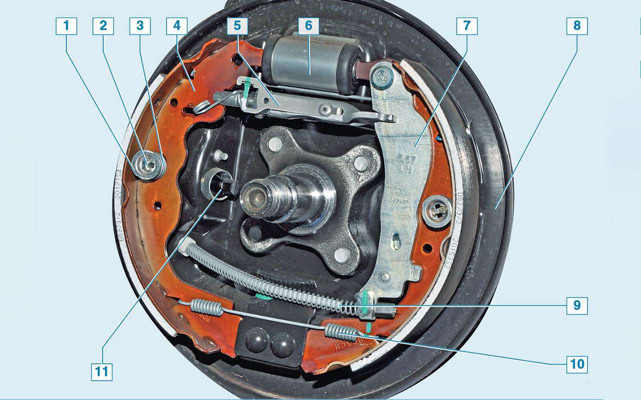

Вечер добрый. Владею Ларгусом 2014 г.в., мотор К4М, пробежал на нем уже 170 000 км. На удивление самому себе машиной полностью доволен, за исключением одного «но». Подскажите: у всех Ларгусов настолько отвратительно работает АБС или только у меня? В свое время ездил на Нексии без ABS. Так у нее тормозной путь был в два раза короче, чем на этом чуде с ABS. Оно совершенно не дает колесам даже немного притормозить, сразу же срабатывает, начинает трещать АБС и машина еле-еле останавливается. На снегу это вообще «полный атас». Сам ездил на многих иномарках, сейчас в семье две машины. Поэтому я представляю, как должна тормозить машина с АБС. Ларгус в этом плане занимает первое место с конца. Скажите, может есть варианты хоть как-то исправить это недоразумение? Спасибо. (Андрей)
Алексей Ревин, редактор журнала «За рулем» (отдел автомобильной информации):
– Лада Ларгус – достаточно современный автомобиль. Для соотношения полной массы и размерности шин он имеет вполне удовлетворительный тормозной путь. По крайней мере, на редакционной машине описанных выше проблем мы не заметили. Вероятно, имеет место неисправность.
Гипотеза следующая: проблема кроется в задних тормозных механизмах. Пробег у вашей машины большой и скорее всего, тормозные цилиндры  повреждены коррозией до такой степени, что перестали разжимать колодки. Причем, достаточно, чтобы неисправен был хотя бы один тормозной цилиндр. Что же происходит при торможении? Все тормозные нагрузки ложатся на передние тормоза. Соответственно передние колеса очень рано блокируются. Но, сработавшая АБС не позволяет им это делать. Тормозной путь при этом растет до неприемлемых величин, а все потому, что задние колеса у машины не то что не блокируются, а вообще не пытаются тормозить. Учтите, что для срабатывания АБС достаточно, чтобы хотя бы одно колесо заблокировалось при торможении. В вашем случае вероятнее всего передние колеса отдуваются за себя и за колеса задней оси. Что можно сделать?
Рекомендую обратиться в сервис для диагностики тормозной системы. А если квалификация позволяет заняться поиском неисправности самостоятельно, то советую сделать следующее:
  • Демонтировать тормозные барабаны и проверить их диаметр и овальность;
  • Проверить остаточную толщину тормозных колодок;
  • Проверить работоспособность механизма автоматического регулятора длины распорной планки;
  • Проверить подвижность поршней и герметичность уплотнений обоих поршней.
Ну, а для полного успокоения не мешает проверить и подвижность поршней в обоих передних тормозных цилиндрах. Ведь поршни могут закиснуть не только в барабанных тормозах, но и в дисковых.
Тормозной механизм заднего колеса автомобиля Лада Ларгус со снятым барабаном: 1 — чашка пружины; 2 — опорная стойка; 3 — прижимная пружина колодки; 4 — передняя колодка; 5 — распорная планка с регулятором зазоров; 6 — колесный цилиндр; 7 — задняя тормозная колодка с рычагом привода стояночного тормоза; 8 — тормозной щит; 9 — трос стояночного тормоза; 10 — нижняя стяжная пружина; 11 — датчик ABS
