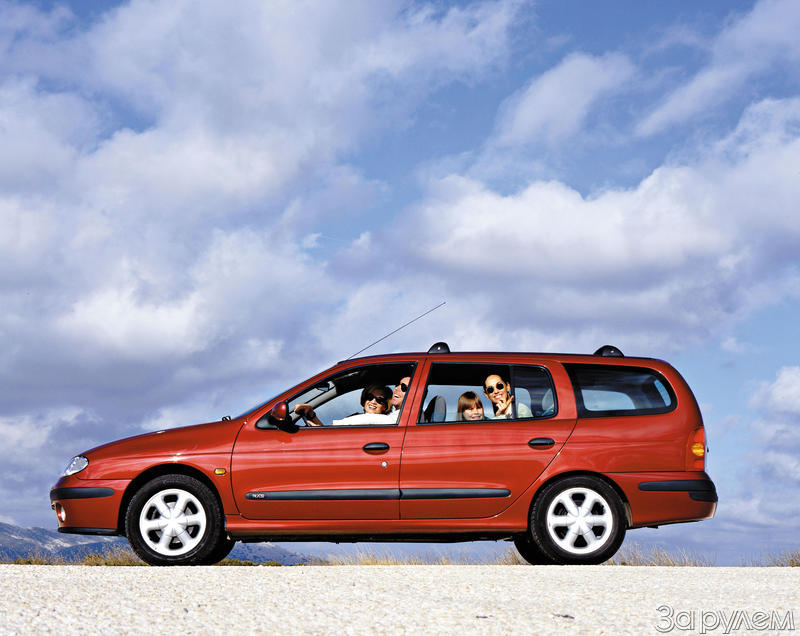

Продажи Renault Megane стартовали в 1995 году. Спустя четыре года последовала модернизация, внешность и интерьер «француза» основательно обновили. Интересующая нас пострестайлинговая модель продержалась на конвейере до 2003 года, пока не подошел черед Megane II. Трех- и пятидверные хэтчбеки собирали на исторической родине, а седан и универсал делали в Турции. Под капотом Megane 4-цилиндровые 16-клапанные двигатели 1.4 (К4J), 1.6 (К4М), 1.8 (F4P) и 2.0 (F4R). Самые мощные бензиновые моторы и турбодизели 1,9 л (80 и 102 л.с.) чаще встречаются на хэтчбеках из Европы. Российские дилеры в основном торговали седанами и универсалами с моторами 1.4 и 1.6. Дизельные модификации – редкость на нашем рынке.
Комплектация
В базовое оснащение Megane из Франции входят пакет SRP (передние и боковые подушки безопасности, усилители боковых дверей, активные подголовники и ABS), а также гидроусилитель руля, передние электростеклоподъемники. Седаны и универсалы турецкого производства могут быть без ABS, с усиленной подвеской и маршрутным компьютером.
У нас наибольшее распространение получили версии Authentique и Expression. Первая дополняет серийную комплектацию встроенной сигнализацией, кондиционером, зеркалами с подогревом, противотуманными фарами, центральным замком с ДУ. Вариант Expression добавляет к списку задние электростеклоподъемники, регулируемое по высоте кресло водителя и складывающиеся по частям задние сиденья. Литые диски и автоматическая коробка передач заказывались за отдельную плату.
