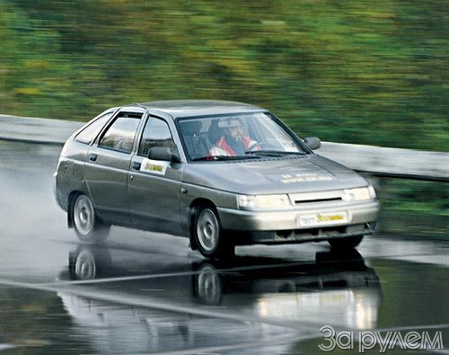

Естественно, одни только шины не научат машину ездить быстро и правильно. Здесь нужна серьезная перестройка двигателя, коробки передач, тормозов и шасси. Именно поэтому в своем внезапно прерванном эксперименте с «четырнадцатой» мы сначала доводили сам автомобиль, оставив нюансы на потом. Увы, в сложившейся ситуации приходится прибегать к обходным технологиям. В качестве автомобиля-шиноносителя выбран изрядно потрудившийся VAZ 2112, на который московские доработчики из фирмы «Протек» установили свой тюнинговый вариант передней и задней подвесок, а в коробку передач — знакомый читателям «18-й» ряд шестерен производства «ТоргМаш». Остальное в машине без изменений.
Зато уделили внимание шинам — в нынешнем тесте мы не просто определим лидера, а сравним несколько вариантов наиболее популярных размерностей и выясним, каковы негативные последствия установки нестандартной резины. Конечно, 16- и 17-дюймовые колеса пока не рассматривались: не тот бюджет, не тот уровень доводки автомобиля. Друг с другом состязались базовые 14-дюймовые и различные варианты 15-дюймовых покрышек.
