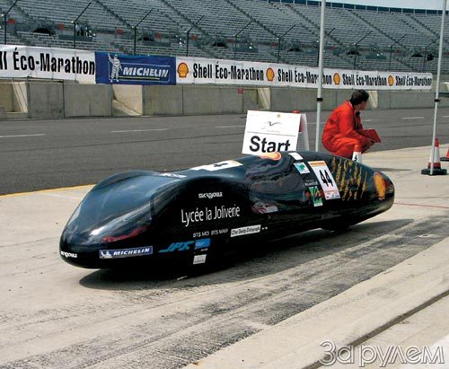

Заглянем и мы "под капот" одной из машин. Там уютно (в отличие от пилота!) разместился единственный цилиндрик - крошечный, объемом всего 26,6 смз. Он выдает мощность 0,573 кВт/0,768 л. с. и крутящий момент 1,8 Н.м при 3000 об/мин. Зато степень сжатия - 13:1. Несмотря на скромные размеры головки, в ней разместили два кулачковых вала, два клапана и две свечи! В отличие от мопедных двигателей, этот - водяного охлаждения.
Масса трехколесной повозки "Революшн"... 38 кг. У обтекаемого кевларового колпака Сх=0,158, а площадь лобового сечения всего 0,67 м2. Пилот скрючился между передними колесами, а мотор через велосипедную цепь приводит единственное заднее. Рост водителя, как и вес, должен быть небольшим: иначе не уложиться (в буквальном смысле) в длину машины 2,65 м. Этот экипаж, кстати, далеко не рекордсмен: литра ему хватило бы "всего" на 1264 км. В перспективе авторы "Революшна" собираются отказаться от кулачков распредвала, заменив их управляющими соленоидами.
Интересно, что прямой зависимости между экономичностью и рабочим объемом мотора нет. Например, рекордная дизельная "Минерва", созданная студентом одного из университетов Великобритании Карлом Уиллисом, имела цилиндр размером с целый стакан - 232 смз, что не помешало ей проехать 1275,6 км.
Немного? В отличие от обычных автомобилей, абсолютные рекорды в "Эко-марафоне" устанавливают не дизельные, а бензиновые машины. Таков и рекордный экипаж из Франции (на заставке), которому 1 литра хватило бы на те самые 3789 км.
