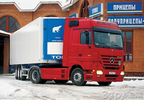

В конструкции современного грузовика все давным-давно отлажено и что-то изменять в ней будто бы незачем. Но требования экологии, безопасности движения и, не в последнюю очередь, "происки" конкурентов заставляют даже самые именитые фирмы совершенствовать свои машины. Вот и "Мерседес-Актрос" (ЗР, 2002, № 4, 12), получив в 1997 году титул "Грузовик года", поднатужился и вновь завоевал его в году нынешнем.

А электроники в новом "Актросе" прибавилось, правда, вездесущий "Теллигент" - компьютер, отслеживающий работу практически всех систем грузовика, - существенно модернизирован. Появились новые функции - поддержание дистанции, контроль за дорожной разметкой, система курсовой стабилизации. Учтен опыт эксплуатации предшественника: многие электронные блоки переместили ближе к исполнительным механизмам - к примеру, блок управления КП теперь стоит не под кабиной, а на самой коробке. Так и электрических разъемов меньше, и шины передачи данных короче.
А чтобы новый "Актрос" стал более понятен россиянам, в его прежде скудный лексикон добавили русских фраз, они высвечиваются на дисплее. Не обошлось без забавного конфуза: на тягаче, который мы брали для тест-драйва, вместо привычной всем дальнобойщикам "тахограммы" читается "тажограмма". Нашему бы автопрому их заботы!
