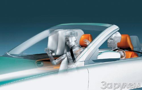

Еще одна интересная новинка - боковые эйрбэги для кабриолета. Казалось бы, если нет крыши, откуда спускать "занавески"? Их и не спускают, а поднимают. В сложенном состоянии мешки спрятаны в верхней части дверей. Под высоким давлением газа из пиропатрона подушки "выпрыгивают" вверх в случае бокового удара или переворачивания автомобиля; при этом не имеет значения, подняты или опущены стекла. Эти эйрбэги станут частью фирменной системы боковой защиты SIPS в версии для нового кабриолета, который вскоре встанет на конвейер.
