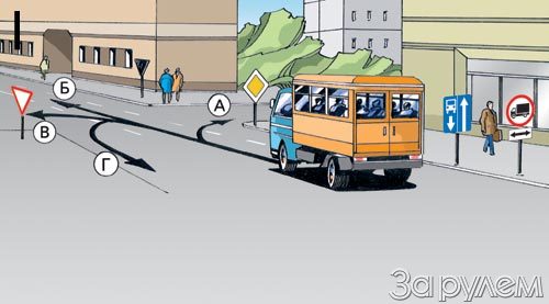

I. В каком направлении может продолжить движение водитель автомобиля?
1 - в любом 2 - Б, В и Г 3 - Б и В 4 - только В
