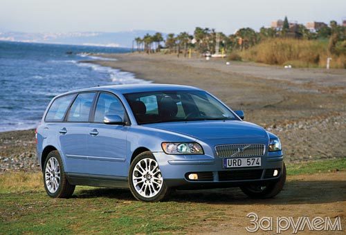

Несмотря на разные индексы в обозначении, новые «сороковка» и «пятидесятка» принадлежат одному семейству. У них общая платформа, единый стиль экстерьера и интерьера, одинаковая гамма двигателей и коробок передач. Основное отличие одной модели от другой, конечно же, тип кузова. Пристройте к седану S40 удлиненную на 46 мм высокую корму, предусмотрите пятую дверь, добавьте вертикальные комбинированные фонари, и вы увидите V50. Остальное – мелочи, которые заметят только знатоки: универсал получил иную решетку радиатора, прямоугольные противотуманные фары вместо круглых, чуть более светлого оттенка облицовку фар.
И все же есть у этого автомобиля особый шарм или, если хотите, фирменная черта, свойственная лишь « Вольво». Который год модели шведской компании обладают следующей особенностью: независимо от того, какая модификация появилась раньше, создается впечатление, будто седаны сделаны из универсалов, а не наоборот. Пара S40 и V50 не исключение – уж очень ладно скроенными получаются у скандинавов автомобили с кузовом универсал.
