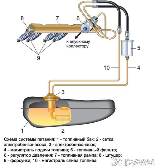

Если оно значительно ниже (около 1 бар) и остается таким продолжительное время, нужно проверить подающую магистраль 4 (см. рис.) – скорее всего, она засорилась. Здесь два проблемных места: топливный фильтр 5 и сетка бензонасоса 2.
Сначала проверим фильтр. Он находится под днищем кузова возле бензобака (фото 4). Если он в порядке, посмотрим сетку насоса. Вынимаем бензонасос из бака, снимаем сетку и промываем.

Схема системы питания: 1 – топливный бак; 2 – сетка электробензонасоса; 3 – электробензонасос; 4 – магистраль подачи топлива; 5 – топливный фильтр; 6 – регулятор давления; 7 – топливная рампа; 8 – штуцер; 9 – форсунки; 10 – магистраль слива топлива.
