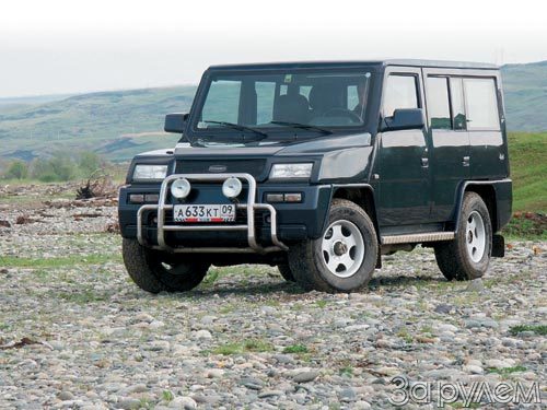

И вдруг здесь, на Северном Кавказе, родился вседорожник «Ковбой». Молоденький такой пастушок (ведь ковбой, по сути, пастух!) собственной конструкции. Не скроем, по дороге в Черкесск особых чудес не ждали. Воображение рисовало не первой свежести ангар, несколько подъемников и суетящихся вокруг работяг. Одним словом, мелкосерийное производство с налетом провинциальности. На границе республики подлил масла в огонь инспектор ДПС. Пренебрежительно отстранив предъявленные водителем Исмаилом документы, он заглянул в салон со словами: «Покажите-ка ваш черкесский „Гелендеваген“.

«Ковбой» с дизелем ЗМЗ неплохо бегает по асфальту. От столь внушительного джипа с плоскими кузовными деталями и трансмиссией настоящего «проходимца» ждешь заметных вибраций и громкого звукового сопровождения. Но нет — на спидометре 120 (!), а шум, дрожь и вой шестерен не беспокоят. Слышен свист ветра да шелест шин. Автомобиль довольно резво разгоняется, неплохо тормозит, адекватно реагирует на действия рулевым колесом. Конечно, крены в поворотах велики, но что вы хотите от вседорожника? Зато подвеска проглатывает большинство препятствий — лишь на самых больших колдобинах передает на кузов ощутимый толчок.
Рабочее место водителя в целом удобное, но с учетом цены и назначения автомобиля — все-таки не «Гелендеваген». А последний, между тем, хоть и шикарнее, но требует притормозить перед теми ямами в асфальте, что «Ковбой» преодолевает ходом. Проверяли сами.
Пожалуй, самое существенное нарекание — педальный узел. Ноги все время на весу. Особенно быстро это утомляет при езде по городу, где надо часто переключать передачи.
Обзорность для автомобиля такого размера неплохая. Посадка-высадка трудностей не доставляет — помогает подножка. Пассажирам весьма вольготно. Отсутствие дорогих материалов в обивке интерьера с лихвой компенсируется простором. Не повезло только очень высоким, оказавшимся сзади, — голова будет в опасной близости от крыши.
Для каждого седока предусмотрены отдельные сиденья. Но, думаем, модификация со сплошной ровной подушкой и спинкой сзади не была бы лишней.
Ну а там, где заканчивается асфальт? Здесь «Ковбой» подтвердил, что заслуживает звание «вседорожник» без каких-либо скидок. Черкесский новичок принадлежит к почти вымершей породе автомобилей для настоящих мужчин, способных заткнуть за пояс любой именитый «паркетник». Грязь, гравий, брод в быстрой горной реке ему вполне по зубам. Единственное, к чему можно придраться, — слишком низко расположен воздухозаборник двигателя. В ходе чересчур смелых водных процедур двигатель может схлопотать гидроудар.
