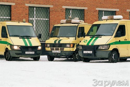

Спроектировать и построить бронеавтомобиль, адаптированный к местным условиям, решили специалисты российского предприятия «Евраком-Авто» – официального представителя немецкой компании Euracom. За основу выбрали популярные «Мерседес-Спринтер» и « Фольксваген Транспортер», благо опыт их обслуживания и ремонта на собственной СТО накопили немалый. В 1999 году конструкция была согласована с компаниями «Даймлер-Крайслер» и « Фольксваген» и получено «родительское благословение» на производство и право носить собственный VIN – сделано в России. Каковы же особенности «русских немцев»?

Подготовка к службе начинается еще на конвейере: «лишние детали» в грузовом отсеке, которые все равно придется снимать при бронировании, даже не устанавливают. В России к силовому каркасу приварят усилители для крепления брони. Здесь на счету каждый килограмм – ведь мало сделать инкассаторскую машину неуязвимой, надо еще обеспечить ей высокую жесткость и приемлемую грузоподъемность. Бронированный по третьему классу* «Фольксваген-Т4» весит 2200 кг, «Мерседес-Спринтер» 300-й серии – 2900 кг; оба могут взять на борт до 600 кг груза. «Фольксваген-Т5», производимый с этого года, увезет уже 800 кг.
Существуют два типа бронирования – внешнее и скрытое. Первое превращает автомобиль в некое подобие боевой машины пехоты: облик соответствует сути. Второе почти незаметно для непосвященных, но, помимо эстетики, имеет и другой плюс – сохраняется ремонтопригодность автомобиля. В «Евракоме» выбрали вариант скрытого капсульного бронирования: водитель и экипаж находятся в защищенном со всех сторон бронемодуле. Все потенциально простреливаемые зоны (стыки бронелистов, проемы дверей, окон, люки и бойницы) перекрыты бронированными накладками, что обеспечивает полную безопасность экипажа. Для раскроя брони используется только лазерная резка. Многие производители применяют более дешевую, плазменную, но при этом происходит отпуск стали примерно на 20 мм по обеим сторонам от разреза: если пуля попадает в отпущенный край, могут разлететься осколки.
Защищает «немцев» российская броня. Она ничуть не уступает западной, а стоит намного дешевле. Ее панели полностью покрывают грунтом, а при сборке бронемодуля между штатным кузовом и бронелистами помещают влагостойкую шумоизоляцию. Она не только обеспечивает тишину в салоне, но и предотвращает образование конденсата и, как следствие, коррозию брони и кузова. Грузовой отсек отделывают водо- и износостойкой фанерой, салон – ковролином.
Варианты бронирования агрегатов обсуждаются с каждым клиентом отдельно. Например, в стандарте топливный бак бронируют по бокам, но можно защитить его и со всех сторон. Порой ограничения диктует конструкция автомобиля. Так, на «Мерседесе», как правило, моторный отсек бронируют полностью (кстати, западные фирмы редко используют такое решение), а радиатор защищают таранным бампером. У «Фольксвагена» же основная броня – на моторном щите, закрыть весь двигатель не удается – мало места под капотом.
