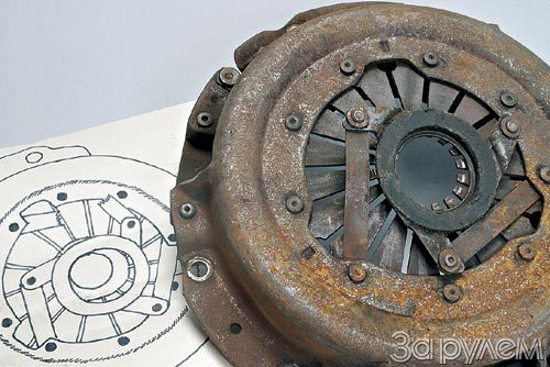

Просмотрим письма победителей. В каждом втором – схема упорного фланца или, по-народному, «паука». У него три ушка с лапками-пластинками, которые иногда ломаются. А дальше…
…Добро пожаловать в никем не исследованную область. Не станем делать вид, будто мы точно знаем, что последует за такой поломкой. Наивно полагать, что кто-нибудь из производителей автомобильных деталей дотошно исследует особенности их поведения в надломанном виде – это вам не катастрофа «Шаттла», чтобы детально изучать, что оторвалось, куда и почему улетело. У нас все проще: муфта отказала – замени! Поэтому рука об руку с самыми любознательными пофантазируем.
…Пока заклепки крепления надежны, поломку одной пластинки можно и не заметить. Но если уже разболтаны, подвижны или, хуже того, сломаны две из трех лапок, у фланца появляется возможность сдвигаться в сторону. Не исключено, что все начнется с несимметричного распределения сил трения между ним и лепестками диафрагменной пружины (кто гарантирует, что она идеальная?). Затем вспомним о центробежной (неуравновешенной) силе, которая действует все то время, что работает двигатель, причем растет по мере дальнейшего сдвига фланца. «Помогают» ей вездесущие вибрации. Предельно сдвинувшись, фланец может занять положение, при котором одна из проушин начнет цеплять край кожуха сцепления – и выключение муфты станет невозможным. Но при этом вращающийся фланец может касаться своей внутренней кромкой передней крышки КП – и отскакивать от нее, смещаясь к центру. При больших оборотах этому противится центробежная сила, при малых же она слаба… Видите, сколько здесь вопросов! Но кто станет все это исследовать? Остается лишь сослаться на опыт: ситуация, когда сдвинувшийся фланец видавшей виды муфты мешает ее выключению при повышенных оборотах, не исключена. Отсюда рекомендация: лучше менять сцепление в сборе, а не ждать, пока древняя «корзина» начнет рассыпаться на части.
Мы нашли такую с поломанным «пауком» – взгляните на фото.
