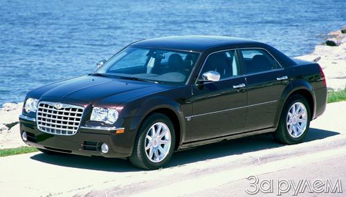

ПЯТЬ МЕТРОВ ЗВЕРЯ
«Монумент! Глыба! Броневик!» – мелькнуло в голове, когда впервые увидел «Крайслер 300С». Массивные формы, узенькие стекла небольшой кабины, рубленый нос, тяжелый взгляд исподлобья, хищно распахнутая пасть решетки – здоровенный пятиметровый зверюга просто подавляет грубой первобытной силой! Аэродинамика, изящество линий, прочие выкрутасы второстепенны… Мощь – вот что главное в автомобиле!
А ее здесь с избытком – V-образная «восьмерка» объемом 5,7 л глухо клокочет и заставляет подрагивать кузов. 340 «лошадей» – это самый мощный мотор на «Крайслере» за последнюю треть века. Эффектный трюк: если на холостом ходу резко дать газ, более чем полутысяча ньютон-метров реактивного момента ощутимо качнет машину вправо. Если же селектор коробки передач стоит в положении D, да еще отключена система контроля тяги, все будет, как в классическом американском боевике: рев, визг, густой белый дым в задних арках и два жирных черных следа длиной в несколько десятков метров – громадные 18-дюймовые колеса наружным диаметром 720 мм (!) «отжигают» асфальт, пока «автомат» не переключится на вторую передачу. Черт! Мне страшно на ЭТОМ ехать…
