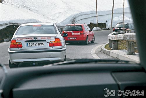

Есть в Австрии перевал Гроссглокнер, который удачно сочетает значительный перепад высот 1361 м и почти равномерный уклон в 7–10% на всем протяжении 16-километрового спуска с отличным покрытием и сравнительно малой загруженностью транспортом. В качестве приятного дополнения – прекрасные виды и развитый сервис, рядом мировые горнолыжные курорты Целль-ам-Зе и Инсбрук. На этом-то перевале ведущие автопроизводители, а также компания TRW, специализирующаяся на тормозных деталях и системах, ежегодно проводят Альпийский тест – испытания тормозов в самых жестких условиях. Кстати, единственного журналиста сюда допустили впервые.
Методика, заимствованная у компании БМВ, проста: машины поднимаются на вершину и затем спускаются вниз в самом «чайниковском» режиме – на нейтральной передаче с постоянно нажатой педалью тормоза со скоростью 35–40 км/ч. Барабанные тормоза разогреваются при этом до 250–350°С, вентилируемые дисковые – до 600–700°С, невентилируемые – до 800–900°С! Аппаратура непрерывно фиксирует температуру дисков и рабочей жидкости в каждом переднем цилиндре, давление в приводе тормозов, замедление. Спуск, хронометраж которого четко прописан, занимает 25 минут, в конце – разгон до 80 км/ч и контрольное торможение на грани блокировки. Кроме того, используют еще две методики «Фольксвагена» – более мягкую со спуском за 45 минут и жесткую 16-минутную.
Внизу – 10-минутная стоянка, за время которой диски остывают, а суппорты и жидкость в тормозных механизмах нагреваются, приближаясь к точке кипения. Затем проверка на работоспособность: при сильном нажатии на педаль давление в системе не должно быть ниже 160 бар, что говорит об отсутствии паровых пробок. Завершает, как, впрочем, и начинает цикл испытаний серия «притирочных» торможений с постепенным повышением давления от 10 до 60 бар. В конце разборка и дефектовка механизмов и колодок, установка новых – а после обеда опять в горы. И так целую неделю, пока испытатели не убедятся, что продукция соответствует громкому имени TRW...
