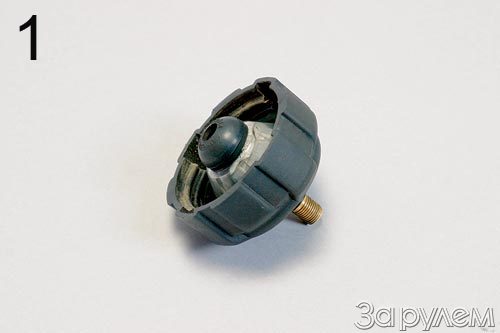

Думаем, этого экскурса в теорию вполне достаточно, чтобы понять важность дальнейших действий. Если бачок оснащен датчиком уровня охлаждающей жидкости (на «десятом» семействе от него отказались, но на вашей машине он, возможно, есть), то обязательно проверьте, нет ли течи на стыке этого датчика и бачка. А заодно – неплотностей и в других местах системы. Для этого изготовим специальное приспособление для ее опрессовки под избыточным давлением (фото 1). Воспользуемся тем, что современная пробка бачка разборная: выбросив клапаны, просверлим в ее нижней части отверстие диаметром 12 мм, что позволит плотно посадить вентиль бескамерной шины. В верхней части сделаем отверстие под резьбовую часть вентиля. Заменив этим приспособлением штатную пробку бачка, опрессуем систему. Давление выше 1,6 кгс/см2 поднимать не стоит – уже при таком холодный «Тосол» начнет выдавливаться через малейшие лазейки. Если найти их сложно, сомнительные места можно проверить известными способами с применением мыльного раствора. А вообще-то, нынче в продаже есть даже охлаждающие жидкости, флуоресцирующие в ультрафиолетовом свете. Полезная для ремонтников штука!
