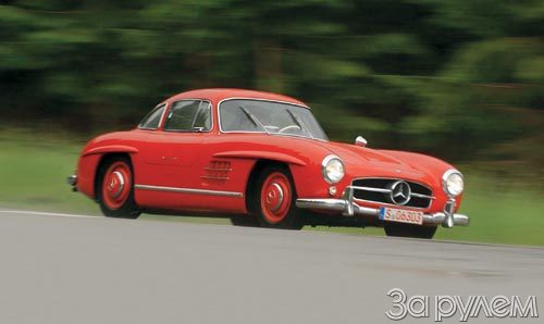

Щелкнул замок, и дверь легко поднялась вверх. Протягиваю руку в салон, чтобы откинуть рулевое колесо. Та-а-ак, преодолен широченный порог, и тело попало в объятия узкого сиденья. Короткая спинка едва доходит до лопаток – видимо, придется забыть о комфорте. Возвращаю руль в привычное положение. Следующее движение – подать на себя серебристый тумблер по центру приборной панели. Сработало, послышалось жужжание топливного насоса высокого давления. Зажигание, стартер, и едва аппетитно заурчал 6-цилиндровый трехлитровый двигатель, возвращаю тумблер обратно – теперь мотор сам приводит в действие механическую (!) систему распределенного впрыска топлива.
Пока идет прогрев, можно оглядеться в салоне. Приборы предельно лаконичны. Перед водителем – два крупных циферблата: спидометр и тахометр. В нижней части приборной панели кругляшки поменьше: указатели уровня топлива, температуры воды и масла, давления в системе смазки. Ближе к пассажиру небольшие часы VDO, тумблер управления стеклоочистителями и… дублирующая кнопка гудка.
Педаль газа напольная, тормоза и сцепления – подвесные. На левую ногу возложена еще одна функция – управление светом фар, для чего на полу смонтирована специальная кнопка. Рычаг коробки передач тонкий и длинный, его венчает небольшой, но удобный набалдашник. Вот удивительно, схема переключения передач хорошо знакома российскому водителю по вазовским «самарам». Задняя включается так же, без каких-либо утапливаний рычага и блокирующих колец.
Подгоняю единственную регулировку сиденья (вперед-назад), настраиваю внутрисалонное зеркало – весьма занятная процедура, ведь оно смонтировано между водителем и пассажиром поверх «торпедо». Единственное наружное регулировке не поддается – не беда, все равно видно не много. Если понадобится подать задним ходом – проще обернуться. Рабочее место водителя расположено так близко к задней части автомобиля, что с обзорностью проблем не возникает. Кажется, до заднего бампера можно дотянуться рукой.
А теперь вперед! С первых же метров – море впечатлений. А «дед»-то еще ого-го! Разгонная динамика впечатляет. Передачи включаются легко, словно на современном автомобиле. Полностью насладиться скоростными возможностями мешает извилистая дорога. Но какова управляемость! Руль большой, с тонким ободом, тем не менее, позволяет почувствовать все нюансы. Конечно, без усилителя приходится напрягать руки, но именно так, по капельке, и втягивается спортивная машина в поворот. Особенно в этих условиях. Ведь мне несказанно «повезло» – знакомство со спортивным «Мерседесом» состоялось на узких горных дорогах Германии. Добавьте сюда еще и дождь с туманом… Автомобиль так лихо штурмует мокрые виражи, что порой забываешь – ходовой части и рулевому управлению исполнилось 50 лет. Никаких реечных механизмов, шаровых опор, стоек «Мак-Ферсон» и электронных помощников. Со сложной дорогой лихо справляются рычаги, пружины, маслонаполненные амортизаторы, шкворни, рулевой механизм типа «винт-шариковая гайка». Машина прекрасно глотает неровности и почти не кренится в поворотах.
На затяжных спусках хватает и тормозов. А ведь здесь барабанные спереди и сзади. Поначалу им не доверял и подтормаживал передачами. Но потом опасения прошли – оказывается, эта конструкция при должном качестве исполнения вполне надежна на спортивном автомобиле.
Горы остались позади. За это время так поверил в «старичка», что решил разогнать его «по-взрослому». Где там красный сектор тахометра? Ага, начинается с шести тысяч. До них и будем раскручивать двигатель. Вторая – газ в пол, третья – снова в пол: вот это динамика! Оказывается, в районе 4000 об/мин мотор только просыпается. Нет никаких сомнений, что положенные 260 км/ч «максималки» и 10 секунд разгона до «сотни» автомобиль выполнить способен. Когда на спидометре за «двести», «Мерседес» прилипает к дороге словно современный «Гран Туризмо» – никакого подруливания или умения ловить машину не требуется. Даже громкий шум мотора и выпускной системы говорит не столько о возрасте, сколько о назначении купе. Весь набор субъективных ощущений подтверждает: «Мерседес-Бенц 300 SL» – чистокровный гоночный автомобиль, волею судьбы оказавшийся на дороге общего пользования. И это действительно так!
