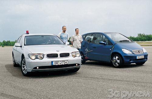

Краткое знакомство с полигоном, инструктаж по технике безопасности – «пожалуйте в автомобиль». Тест-пилот настраивает измерительное оборудование, просит пристегнуться… и за окнами «семерки» БМВ замелькали километровые столбы скоростного овала.
Стрелка спидометра пересекла отметку 250. Скорость почти не чувствуется, только ограничительный барьер пугающе маячит в нескольких метрах от бокового окна. Машина заходит на вираж – правильно рассчитанный профиль освобождает водителя от работы рулем. Пилот убирает ногу с педали акселератора и плавно тормозит до 110 км/ч. По экрану ноутбука забегали цифры – температура тормозных дисков резко поползла вверх.
Опять разгон до «максималки» и плавное торможение. В конце второго цикла температура дисков на передней и задней осях достигла 450–500°С, появились небольшая вибрация и дополнительный шум. Наверное, несладко сейчас колодкам! Водитель обернулся и предупреждающе кивнул: мол, торможу «в пол»… От контактов с деталями интерьера удержали ремни, а в ушах стоял стрекот антиблокировочной системы и легкое повизгивание шин. Приборы подтвердили ощущения – усилие на педали, ее ход, замедление машины остались в допусках, значит, эффективность тормозов не упала. Не давая деталям остыть, испытатель выполняет еще несколько плавных торможений с максимальной скорости. Температура дисков подскакивает до 700°С, но тормоза остаются цепкими. Тест пройден – колодки допущены в серийное производство.
Для машин попроще есть щадящая методика – при нас по такой программе испытывали « Мерседес» А-класса. Колодки должны выдержать подряд 10 торможений «в пол» со 115 км/ч.
