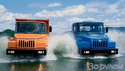

Очень кстати в распоряжении уральцев оказалась ивековская кабина «Р». Ее разработали для тяжелых грузовиков серии «ИВЕКО-Турбо», которые выпускались с 1976 по 1992 год в Германии в г. Ульм. Оттуда в адрес СП «ИВЕКО-УралАЗ» ушел не один железнодорожный состав, груженный штампами, прессами, сварочным и окрасочным оборудованием. В конце 90-х новая кабина досталась четырехоснику «Урал-5323» и семейству «Урал-ИВЕКО-6329». В 2002 году ее примерили трехосные «уралы». Тогда на Московском автосалоне был представлен новый капотный седельный тягач, на следующий год – самосвал. Теперь от макетных образцов перешли к опытно-промышленной партии – пока в месяц готовы выпускать с десяток перспективных «капотников».
ИТАЛЬЯНСКОЕ С НИЖЕГОРОДСКИМ
Приспособить к обычной «ураловской» раме новую кабину оказалось делом непростым. Пришлось существенно изменить ее подвеску, сооружать другие подножки, убрать «пожиратель пространства» – тоннель двигателя. Зато теперь нашлось место второму пассажиру. Перенесли аккумуляторы, воздушный фильтр упрятали под правым крылом. Переработали схему электрооборудования (под крышкой «псевдобардачка» стоит монтажный блок), комбинацию приборов и подрулевые переключатели заменили отечественными.
Всех переделок не счесть, но самое заметное – новое «оперение». Его разработали и изготовили в нижегородской инжиниринговой компании ПКТ. Материал – стеклопластик: при выпуске до пяти тысяч автомобилей в год это оптимальная технология. Хотя американцы и при больших объемах производства не спешат переводить на сталь свои носатые «Фрейтлайнеры» и «Интернешнлы». В отличие от заокеанских и прочих грузовиков, «оперение» не стали делать интегральным – объединяющим в одну деталь крылья, капот и облицовку. Здесь все отдельно, будет проще устранять последствия ДТП, но это – когда есть навыки. Инструкцию по эксплуатации нового семейства придется пополнить разделом о технологии ремонта и окраски стеклопластиковых панелей. Кстати, ныне все кабины на УралАЗе, даже старую, грунтуют методом катафореза. Напомним, благодаря этой технологии кузова «самар» сопротивляются коррозии дольше, чем вазовская «классика».
Чтобы обслужить двигатель или просто проверить уровень масла и «Тосола», не нужно обтирать одеждой колеса, как это было на ЗИЛ-4331, – достаточно открыть капот. Если понадобится серьезный ремонт мотора, облицовку и крылья можно легко снять. Определяя размеры подкапотного пространства, учли опыт «ветерана»: там при переходе с бензинового двигателя на дизели в два подхода увеличивали длину капота – сначала под КамАЗ-740, потом под ЯМЗ-238. Теперь здесь хватает места любому отечественному дизелю (кроме, наверное, танковых…) и легко помещаются импортные рядные «шестерки». Сработали, что называется, на вырост, ведь пока основные моторы – ярославские V6 мощностью 230 и 300 л. с. Для лучшей развесовки несколько сдвинули переднюю ось вперед, увеличив базу.
