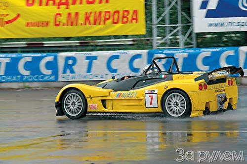

«Лада-Революшн» – самая громкая премьера российского автоспорта. Этот ладный прототип на фоне европейских суперкаров, конечно, не чудо техники, но имя свое носит по праву. Только в силу иных, не связанных с конструкцией обстоятельств.

Посетители прошлогоднего Московского автосалона, впервые увидевшие тогда «Ладу-Революшн», наверняка отметят, что нынешние машины, сражающиеся на кольце, заметно отличаются от выставочного экземпляра. Причиной тому – рама, вернее, недочеты при ее проектировании. Выяснили это довольно быстро. Выставочное турне (Москва–Франкфурт–Лейпциг) спортпрототипа закончилось в октябре, когда российские кольцевые трассы уже погрузились в зимнюю спячку. Чтобы не потерять сезон, машину доводили на немецком «Нюрбургринге».
Тест-пилот опробовал здесь болид в предельных режимах, и вот что выяснилось. Из-за недостаточной жесткости рамы и несовершенной геометрии подвески машина нервно вела себя на прямой (в дальнейшем все это было подтверждено расчетами). Кроме того, форсированный «до предела» мотор оказался слишком мощным для данного шасси, а посадка пилота – чересчур высокой.
Вазовцы приняли меры – первый блин ведь всегда комом. Работы хватало: пришлось полностью переделать раму и подвеску, «зажать» двигатель. Рама потянула за собой изменения компоновки и внешнего вида. Но старались не зря – в основном с недостатками удалось справиться.
Окончательный вариант выглядит так. Основа автомобиля – пространственная рама из стальных цельнотянутых труб квадратного сечения. Это не только несущий элемент, но и каркас безопасности. Поскольку при омологации крэш-тест не предусмотрен, прочность конструкции подтвердили расчетами.
Подвеска колес с виду самая обычная: двойные поперечные рычаги спереди и «Мак-Ферсон» сзади. Изюминка здесь – в обилии регулировок. Благодаря эксцентрикам, выкручиваемым опорам и элементам с изменяемой жесткостью подвеску можно настроить под любую трассу и стиль езды – хватило бы терпения и умения. Так называемую телеметрию (электронный комплекс, фиксирующий основные параметры работы) в базовой комплектации на машину не устанавливают – дорого. Однако места для крепления датчиков и размещения головного блока предусмотрены – плати и пользуйся.
Как и было задумано, основная масса узлов и деталей на машине – отечественные. Исключение лишь те, что российские заводы не производят. Скажем, 17-дюймовые колеса – от тольяттинской фирмы «Слик», а покрышки на них – «Данлоп». В списке зарубежных комплектующих – тормозные механизмы, амортизаторы, сцепление, топливный бак, ШРУСы, руль, ремни безопасности, педальный блок и дисплей. Остальное делают в России – либо с нуля, либо на базе серийных изделий.
Взять, к примеру, силовой агрегат. Здесь конструкторы использовали прежние наработки в постройке раллийных и кроссовых машин. Чтобы поднять обороты и снизить потери на трение, в двигателе заменили поршни, кольца и шатуны. Для лучшего наполнения цилиндров изготовили новый распредвал, доработали каналы в головке блока, увеличили размер тарелок клапанов, установили четырехдроссельную золотниковую систему управления впуском. Степень сжатия довели до 11,3. И это далеко не все. По причине возросшей теплонапряженности пришлось отказаться от прокладки головки блока (решение эффективное, но серийных перспектив пока не имеющее – слишком высокие требования к точности обработки поверхностей) и изменить систему смазки, добавив, в частности, форсунку для охлаждения днища поршня. Сама система – с сухим картером, исключающим масляное голодание. Разумеется, усовершенствовали и алгоритм управления двигателем. Результат – максимальная мощность 160–165 л. с., крутящий момент 168 Н.м – впечатляет, но дается не даром. Стоимость готового мотора 5,8 тыс. евро, а ресурс до ревизии – порядка 700 км, то есть семь гоночных уик-эндов.
Примерно столько же служит до переборки и коробка передач. Кулачковый секвентальный механизм (обеспечивающий последовательное включение) при грамотной эксплуатации весьма надежен.
Теперь, наверное, самое примечательное: проба сил в разгаре. Гоночная «Лада» уже обживает российские трассы. В середине сезона на старте первого этапа чемпионата России было уже одиннадцать (!) машин. Революция началась!
