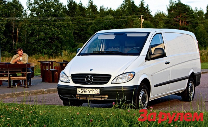

В очередную командировку Николай Мордовцев отправился за рулем самого маленького «Мерседеса»-грузовичка – «Вито». Фото Георгия Садкова.
Mercedes-Benz Vito 109 CDI
