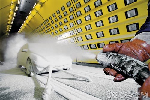

Гигантский агрегат позволяет создать условия любой климатической зоны, причем температуру можно изменять со скоростью до 10°С в час. Всего семи часов хватит, чтобы перенестись из жарких (+40°С) тропиков в ледяную тундру (-30°С). Да еще заставить испытуемый автомобиль мчаться со скоростью до 300 км/ч... не съезжая с места.
Это, однако, не все. В трубе специальные лампы имитируют палящее южное солнце, форсунки создают тропический ливень, а из брандспойта может вырываться… снежный буран. Неудивительно, что 140-метровое устройство потребляет 15 мегаватт энергии – хватило бы для городка в 3000 жителей!
