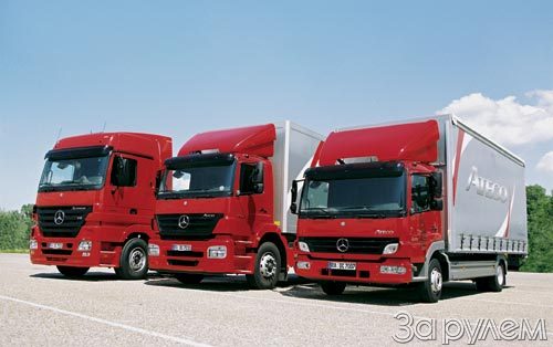

« Мерседес» одним из первых в Европе стал давать грузовикам собственные имена. Конечно, цифровые индексы остаются, но на слуху – звучные фонетические сочетания. Не менее причудливо комбинируются узлы и агрегаты у «Атего», «Аксора» и «Актроса».
Самый маленький «Атего» начали выпускать в 1998 году двумя сериями. Легкую 4х2 массой от 6,5 до 10 тонн по многим агрегатам унифицировали с городским грузовиком «Варио». Тяжелую 6х2 полной массой 15 тонн (26 для автопоезда) справедливее было бы причислить к «Актросу».
Кажется, что еще нужно – есть амбициозный «Актрос» и «бюджетный» «Атего» тяжелой серии. Однако в 2001 году появился «Аксор», соединивший в себе черты обеих моделей. От «Атего» ему досталась кабина, а от «Актроса» – рама и мосты. Тогда это были седельные тягачи с колесной формулой 4х2 и полной массой 18 тонн. Теперь прибавились шасси 4х4, 6х2 и 6х4 с полной массой одиночного грузовика до 26 тонн, создавшие, казалось бы, конкуренцию своему же «Актросу». Однако немцев это не пугает – машины выступают в разных ценовых категориях. Если принять цену 18-тонного «Актроса» в Германии за 100%, то такой же «Аксор» на 9–11% дешевле, а 15-тонный «Атего» дешевле уже на четверть.
