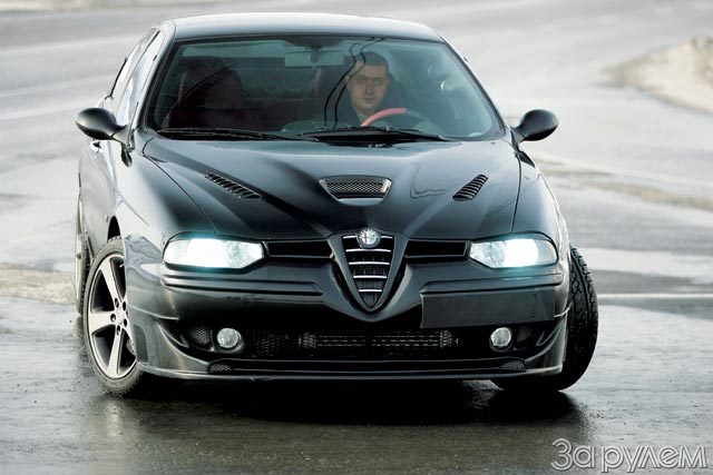

Понятное дело – улучшать столь гармоничный внешне и сбалансированный по начинке автомобиль, как «Альфа», отечественным специалистам пришлось без гаражных технологий.
Одежка итальянской красавицы сшита по последней моде, из компонентов «Кадамуро», с применением пластиковых деталей и карбоновых накладок. Кроме бамперов, порогов, спойлеров, решетки радиатора появился даже новый капот со звучным именем «Maранелло специаль». Помимо «обвеса» агрессивный экстерьер «156-й» формируют два патрубка прямоточной выпускной системы «Рагаццон» модели DTM, тонированные стекла, семнадцатидюймовые хромированные колесные диски и альтернативная оптика по кругу. В целом смотрится оригинально – «Альфа» смахивает на болид, только что покинувший трассу кольцевых автогонок.
В салоне, больше напоминающем кокпит, продолжение агрессивно-спортивной темы – изобилие алюминия. Площадка для отдыха левой ноги, педали, окантовка рычага коробки передач, вставка на центральной консоли, накладки порогов и многие мелочи сделаны из «крылатого» металла. Рулевое колесо, набалдашники рычага коробки передач и ручника обтянуты кожей в тон сиденьям. Кстати, последние – стандартные, благо удобны и неплохо держат тело в поворотах. На левой передней стойке красуются дополнительные циферблаты в стиле тех, что присутствуют на приборной панели и центральной консоли. Это указатели давления турбины и температуры выпускных газов.
ДУТЫЙ АВТОРИТЕТ
Да, да, двигатель «Альфа-Ромео 2.0 Твин Спарк» оснащен турбонаддувом. В стандартном исполнении он развивает 155 л. с., а с помощью комплекта английской фирмы Autodelta, в основе которого турбокомпрессор «Гаррет T25, промежуточный охладитель воздуха и доработанный контроллер управления, удалось снять 235 л. с. И без того довольно резвая машина обрела дополнительное дыхание. Естественно, весомую добавку чувствуешь не только на «верхах» – двигатель радует отменной тягой, едва стрелка тахометра перевалит отметку 2000 об/мин. Единственное, что не гармонирует с задорным характером форсированного мотора – трудности при переходе с первой передачи на вторую при разгоне «газ в пол». В этом случае коробка передач требует твердой руки и еще более твердых навыков.
Зато радует керамическое сцепление. Считают, что обычному водителю приноровиться к его работе весьма трудно. И это действительно так. Однако в нашем случае мастера постарались на славу: сцепление вполне адаптировано для нормальной езды.
Шасси «156-й» тоже подвергли модернизации. Стандартные амортизаторы уступили место газогидравлическим «Кони» с регулируемым усилием хода отбоя, вместо серийных пружин установили изделия от «Альфа-Спорт», заменили на более жесткие и стабилизаторы поперечной устойчивости. Подобные доработки радикально изменят ходовые качества какого-нибудь семейного «корейца». С «Альфой» же, еще на заводе настроенной под активного водителя, произошло иначе. В целом генеральная линия ее поведения на дороге осталась прежней, а результат усовершенствований проявился в том, что автомобиль стал более собранным, плотным. Жесткая подвеска неплохо справляется с нашим далеким от идеала асфальтом. При этом сохранилась приемлемая плавность хода: еще чуть более жесткие настройки – и было бы уже дискомфортно.
Добавивший резвости автомобиль получил новые цепкие тормоза. Спереди комплект «Аутодельта», состоящий из прочных армированных шлангов, спортивных четырехпоршневых суппортов «Брембо», колодок и перфорированных тормозных дисков диаметром 305 мм (размерность серийных – 284 мм). Большие тормоза со штатными шестнадцатидюймовыми колесами уже не совместимы – автомобиль обут в семнадцатидюймовые.
Жаль, что улучшение тормозной системы соседствует с врожденным недостатком «Альфы», от которого уже не избавишься. Педальный узел автомобиля слишком тесный – перебрасывать ногу с газа на тормоз трудно даже в обычной обуви с не слишком широким рантом, причем настолько, что ради безопасности впору отказаться от поездок зимой. Какие там утепленные сапоги! В капкан не попадут лишь узкие летние кроссовки.
Не способствует интенсивной зимней эксплуатации и дорогостоящий аэродинамический комплект. Новые бамперы и накладки порогов настолько уменьшили дорожный просвет, что контактов со снегом и льдом не избежать.
Впрочем, «Альфа» из плеяды породистых автомобилей для узкого круга почитателей, которые прощают ряд ее недостатков, меркнущих на фоне несомненных достоинств. Доработанная «156-я» не исключение. В ее арсенале взрывная динамика, выдающиеся ходовые качества, неординарный экстерьер и интерьер.

Alfa Romeo 156
 Кузов: Седан, количество дверей – 4, число мест – 5, растяжка опорных чашек передних стоек ОМР. Аэродинамический комплект Cadamuro: капот, передний и задний бамперы, накладки порогов, антикрыло, спойлер, решетка радиатора. Биксеноновые основные и ксеноновые противотуманные фары Hella, задние комбинированные фонари АРС.
 Двигатель: 4-цилиндровый Alfa Romeo Twin Spark, 2,0 л, 173 кВт/235 л. с., индивидуально доработанная программа управления двигателем, турбонаддув с промежуточным охладителем воздуха, выпускной коллектор, приемная труба и дополнительный радиатор охлаждения масла Autodelta. Резонатор и прямоточный глушитель Ragazzon, воздушный фильтр пониженного сопротивления K&N.
 Трансмиссия: Керамическое сцепление Autodelta. Коробка передач серийная – пятиступенчатая, механическая.
 Подвеска: Двухтрубные газогидравлические регулируемые амортизаторы Koni Sport, усиленные пружины Alfa Sport, стабилизаторы поперечной устойчивости увеличенной жесткости.
 Тормоза: Перфорированные вентилируемые передние диски, 4-поршневые суппорты Brembo, комплект тормозных колодок и армированные шланги.
 Колеса: Диски – ATP INOX, шины – Yokohama 215/45R17.
 Оборудование: Обтянутый кожей руль, набалдашники рычагов коробки передач и ручного тормоза. Алюминиевые детали интерьера: окантовка рычага коробки передач, пороги, кнопки блокировки дверей (все – Zender), накладки на педали (Novitec). Указатели давления наддува и температуры выпускных газов Blitz, парковочные датчики, аудиосистема Pioneer с DVD, электрический замок открывания капота, встроенный телефон, тонировка стекол.
 Цена: $46 000, в том числе стоимость доработок $17 000.
