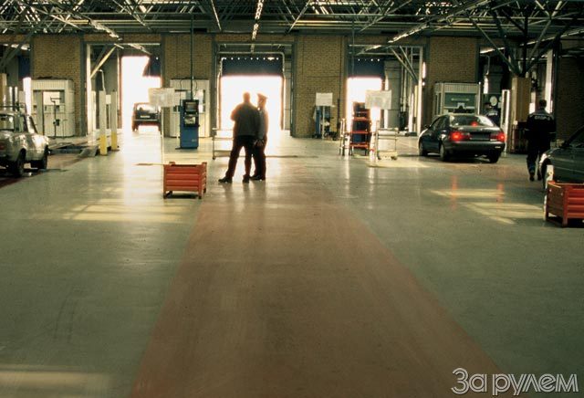

Путь на ПИК оказался тернист, словно восхождение к горной вершине. Деньги за услугу концессионеры приняли охотно, а вот осмотреть машину напрочь отказались – месяц не тот. Судя по отметке в прошлогоднем талоне, нас ждали в декабре, а мы заявились в апреле. Пришлось ехать к милицейскому начальству за разрешением. Заявление секретарь не принял, посоветовав выбросить пресловутый талон. Это, оказывается, единственный источник информации – компьютерный учет в масштабе ГИБДД пока не налажен.
На следующий день вновь не повезло – облюбованный нами ПИК «завис» из-за сбоя компьютера. Малодушный напарник предложил зайти с черного хода: сосед, мол, затратил на все пятнадцать минут и две тысячи. Увы, заманчивое предложение отвергли – служба! Лишь с третьей попытки удалось наконец попасть на линию диагностики. Сразу выяснилось, что эксперт автослесарю друг, товарищ и брат. Все те же вольные упражнения на стенде и свободное трактование ГОСТа. Мнения в итоге тоже совпали – годен с первого предъявления! Повезло – в этой лотерее мы сорвали джек-пот! Теперь все позади – и талон в кармане, и формальности соблюдены. Беспокоит пустяк: а исправен ли автомобиль на самом деле?
