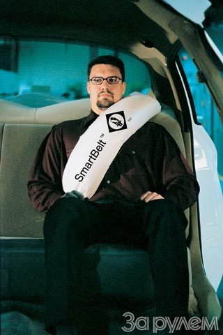

Последний «писк» технологий касается модернизации самого действенного на данный момент средства – ремня безопасности. Многие фирмы – например « Рено», « Хонда» и «BF-Гудрич» – готовятся совместить ремень с надувной подушкой. Идеи схожи. Место традиционного ремня занимает своеобразная труба-подушка. При аварии по команде датчиков ускорения ремень-трубу надувают пиропатроны.
Надувные ремни решают сразу несколько задач: во-первых, прижимают человека к сиденью надежнее и с меньшим риском травмировать грудную клетку, чем традиционный ремень с преднатяжителем. Во-вторых, защищают от травм шейные позвонки во время неизбежного клевка головой.
Французы пока испытывают ремень-подушку для пассажиров второго ряда. Почему именно для них? По мнению специалистов « Рено», устанавливаемые в спинки задних сидений подушки безопасности часто неэффективны – траекторию перемещения человека, сидящего сзади, точно рассчитать сложно. А ремень-подушка объемом под 60 л справляется со своей задачей отменно.
