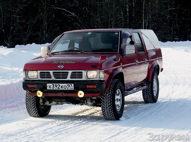

Напомню: первый год службы подержанного праворульного пикапа (купили с пробегом 40 тыс. км) прошел почти безоблачно. Вторая зима оказалась тяжелой. Помимо преодоления огромных сугробов, нередко приходилось вызволять из снега застрявшие во время теста вседорожники. А ведь машине уже стукнуло 10 лет...

Двадцати месяцев и 55 тыс. км пробега достаточно, чтобы сделать определенные выводы. Итак…
Двигатель «Ниссана» ни разу не отказал. Дизель неприхотлив к топливу. Расход – умеренный, запуск в морозы – легкий, мощности и тяговитости – хватает. Вот только масло надо менять каждые 5000 км.
Шаровые опоры и ведомый диск сцепления ходят около 50 тыс. км, «корзина», амортизаторы, тормозные диски, рулевая трапеция, автоматические колесные муфты – 80–100 тысяч. Конечно, ресурс очень сильно зависит от образа жизни машины. Что касается серьезной поломки коробки – она, скорее, случайность.
В общем, подержанному вседорожнику нужно много внимания и денег. Первые 35 тысяч редакционной эксплуатации стоили по 2,48 руб. за каждый, а последние 20 тысяч – аж по 6 рублей! При этом 40% затрат приходится на топливо, а каждый километр в среднем за весь пробег стоил 3,62 рубля. Не дешево, но, учитывая возраст и, главное, условия эксплуатации, могло быть и хуже.
Жизнь пикапа в редакции заканчивается: он выставлен на продажу. Думаем, тысяч восемь-девять долларов выручим (покупали, напомню, за $9850). В аккуратных руках любителя « Ниссан» еще походит. А нам пора менять караул...
