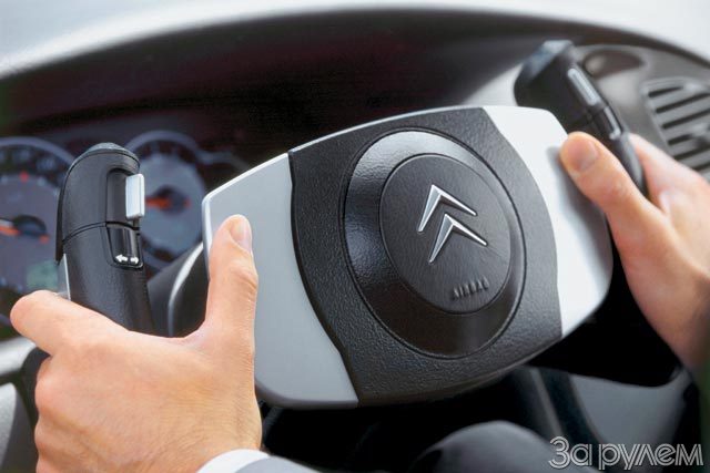

С виду – обыкновенный «Ситроен-С5», разве что на борту крупно: «By wire» (по проводам). Но открыв дверь, сразу видишь нечто: вместо баранки – штурвал, похожий на самолетный, педалей – нет!
Будем разбираться. Акселератором управляют рычаги в середине штурвала, тормозами – кнопки на его тыльной стороне. На концах «рогов» – рычажки стеклоочистителей, света и тех самых указателей поворота.
Помимо бросающихся в глаза отличий под серийным кузовом «Ситроена-С5» скрыты не менее интересные детали. Здесь нет рулевой колонки. Вместо нее – датчики, электромоторы, дополнительные аккумуляторы. Таких двигателей и источников питания – по паре: принцип дублирования заимствовали из самолетостроения. Между штурвалом и рулевой рейкой нет механической связи, как нет ни тяг, ни тросиков от педалей газа и тормоза. Это и называют – «управление по проводам».
Зачем? В первую очередь, ради пассивной безопасности. И колонка, и педальный узел опасны при аварии. Не случайно конструкторы тратят немало сил и средств, чтобы сделать их «ломкими». Без жестких связей руль вместе с панелью приборов (в тестовом «Ситроене» она пока стандартная) легко установить слева или справа, да хоть посредине. И наконец, современная электроника долговечней и надежней механики.

Привыкнуть к ручному газу и тормозу сумел быстро, хотя останавливаться без клевка удается все же с большим трудом. Гораздо сложнее с рулем, вернее, штурвалом. Если поворачивать его не торопясь, автомобиль откликается довольно четко. Но за резким движением устройство явно не поспевает. «Це-пятый» сначала задумывается, а затем, подобно машинке в компьютерной игре, буквально прыгает в сторону – особенно если угол поворота велик. Неприятное ощущение усугубляет «вскрик» шин.
В общем, случись выехать на том «Ситроене» на дорогу общего пользования, я двигался бы медленно и плавно – в троллейбусном режиме. Правда, такой задачи ни автомобилю, ни водителям пока никто не ставит. Кроме проблем доводки машины и обучения шоферов (возможно, тем, кто впервые садится за руль… извините, штурвал, привыкнуть будет вовсе не сложно), есть и производственные: управление по проводам выгодней компоновать уже на новых платформах. Разработчики признают, что устройство пойдет в серию не раньше чем через десять лет.
