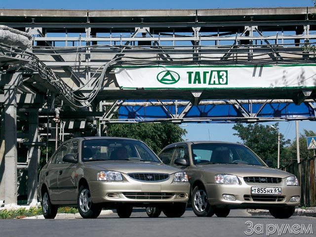

Самое заметное отличие сегодняшнего «Акцента» от машины 2003 года – внешность. Новый бампер и решетка радиатора, подобно хорошему настроению, изменили хищный оскал на добродушную «улыбку» – она более пристала семейной машине. Теперь откроем моторный отсек: первое, что бросилось в глаза – тепловой экран на капоте. «Турецкие» автомобили обходились без него.
