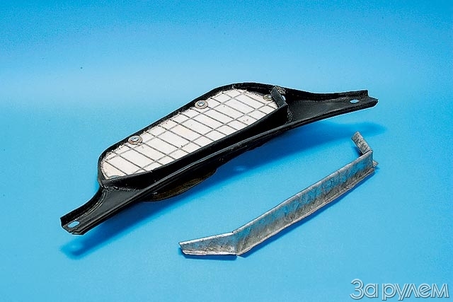

Между тем оснастить машину фильтром поступающего снаружи воздуха совсем не сложно. Понадобится лишь кусок жести, проволочная сетка и пригодный для фильтрующей шторы материал.
Вырезаем из жести заготовку бортика, сгибаем по разметке и приклепываем или закрепляем его болтиками на заборнике (см. рис.).
В ближнем к крылу углу заборника сверлим отверстие диаметром около 10 мм для отвода воды.
Из сетки вырезаем две решетки, размещаем между ними фильтроэлемент (например, синтепоновый или другой нетканый материал), загибаем его края на нижнюю решетку и прихватываем несколькими стежками нитки.
Готовый фильтр прикручиваем к заборнику саморезами. По мере засорения штору можно очистить пылесосом, выстирать, не снимая с решетки, или заменить на новую.
