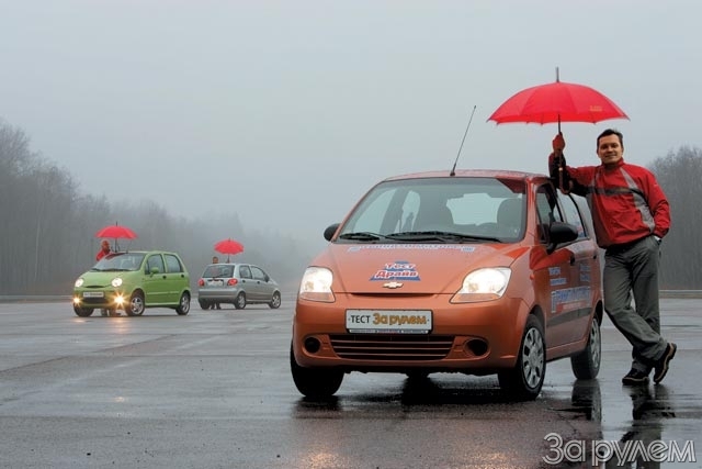

У компактного хэтчбека немало не только плюсов, но и минусов, причем не все недостатки – продолжение достоинств, как, например, тесный салон и маленький багажник, обусловленные компактными наружными размерами. Что мешает малышу обзавестись мощным мотором, богатым оснащением, современными средствами безопасности? Естественно, он станет дороже, но количество «железа» на один дензнак – не единственный критерий для выбора машины. А выбирать нынче есть из чего. Так, компанию узбекскому «Дэу Матиз» (ЗР, 2005, № 7) теперь составляют почти точный двойник из Китая «Чери-QQ» (ЗР, 2005, № 8) и существенно обновленный наследник из Кореи «Шевроле Спарк» (ЗР, 2005, № 5).
Мы взяли машины с самыми мощными – литровыми моторами и механическими коробками передач. Комплектации богатые, лишь «Спарк» чуть не дотянул до максимума. Имеем: центральные замки с дистанционным управлением, кондиционеры, магнитолы с четырьмя динамиками, электроприводы всех или только передних («Спарк») стекол, АBS и две подушки безопасности (у «Матиза» ни того, ни другого). У «Чери» вдобавок еще люк и легкосплавные диски. Диапазон цен: $9,5–11,5 тыс.
АНФАС И В ПРОФИЛЬ
«Чери» и «Матиз» объединяет улыбчивое выражение «лица» с наивно распахнутыми «глазками»-фарами. Малышам оно идет. На фоне неряшливой сборки «китайца» «Спарк» с более серьезной «мордочкой» выглядит просто эталоном: зазоры как по линеечке, уплотнения ровненькие. К слову, у «Шевроле» в верхней части передних дверей они двойные, а у «Дэу» и «Чери» одинарные.
Отличается «Шевроле» и выступающим из-под заднего бампера глушителем. Это связано с иной конструкцией подвески, позволившей опустить пол багажника на десяток сантиметров и увеличить его объем. Мы намерили целых 168 л, тогда как в узбекской и китайской машинах – по 128 л. У «Спарка» изменили пол, лонжероны протянули во всю его длину, а не до половины. Кузов стал более жестким и прочным, меньше перекашивается при диагональном вывешивании и на неровностях. А это залог не только долговечности, но и более высокой пассивной безопасности.
