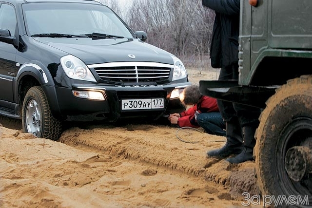

Новое утро – едем по берегу в поисках места для съемки. Песчаная колея от ГАЗ-53 для нас вполне подходит, хотя иногда « Рекстон» чиркает защитой моторного отсека и редуктором заднего моста. На всякий пожарный включаю пониженную – с ней полный привод не отключается.
Съемочное место фотограф нашел на самом глубоком участке колеи: «Вот сюда, а потом еще чуть вперед!» Какой тут «вперед», надо было ходом! Колея стала всего на пару сантиметров глубже – и « Рекстон» лег на брюхо, вывесив колеса. Теперь ни вперед, ни назад… Как вовремя в этой же колее оказался ГАЗ-66! Он помог убедиться, что буксирные проушины у «Рекстона» не только есть, но и позволяют зацепить увесистый крюк. Сначала сдернуть с места лебедкой, потом выволочь на ровное место – технология отработана, мы не первые и не последние, надо полагать…
