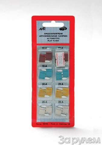

Комментарии по каждому из комплектов приведены возле фото. Оставшиеся после экспертизы предохранители также запечатлели, на них можно «полюбоваться» чуть ниже.
В итоге нашли явного фаворита — недорогой и «добросовестный» комплект предохранителей AVAR псковского завода. И в очередной раз убедились, что от дешевых изделий без маркировки и опознавательных знаков ничего хорошего ждать не следует. Но именно их мы и покупаем чаще всего! Оптимисты, одним словом…
