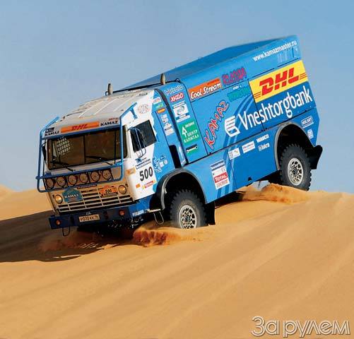

Из года в год «За рулем» сообщает о нюансах гонки, особенностях конструкции дакаровских КамАЗов. Но до сих пор идут разговоры, что своего в машине – разве что кабина. Нет, чемпионский КамАЗ-4911 – российский автомобиль, созданный в Набережных Челнах. Импортные узлы и агрегаты конечно есть, но зачастую такие же стоят и на конвейерных машинах. Например, пневмоаппаратура «Вабко» или коробки ZF. Российских 16-ступенчатых коробок нет, поэтому в прошлом году в Челнах открыли СП «КАМАZF» по их сборке.
В автоспорте нет мелочей, но на «Дакаре» особенно важны двигатель и подвеска. К своему первому «Дакару» КамАЗ подготовил две машины с экспериментальными двигателями V10. Да только подвели они, застучали, не дойдя даже до Мавритании. На «Дакар-91» грузовики получили форсированные до 500 л. с. турбодизели КамАЗ-7408 увеличенного объема, со стальным оригинальным коленвалом. Потом на их основе разработали длинноходную 50-ю серию, что ныне стоит на конвейере. Однако скоро стало ясно, что большей мощности с этих моторов не снять: слаб блок цилиндров, а для лучшего наполнения нужны четырехклапанные головки. Была задумка взять дизели армейских БМП, присматривались даже к вертолетным двигателям, но в конечном счете с 1995 года ездят на восьмицилиндровых моторах семейства ЯМЗ-840. Когда в 1988 году на трак-рейсинге с ними выступала команда МАЗа, их мощность была около 1200 л. с. В конце 90-х для лучшей развесовки сделали КамАЗы с центральным расположением двигателя, но в 2002 году прототипы в классе грузовиков отменили и пришлось спешно возвращать мотор под кабину. Тогда же начали строить серию в 15 автомобилей КамАЗ-4911 для омологации.
При подготовке к «Дакару-2006» учли прошлогоднюю досадную неудачу с машиной Чагина – пробитую прокладку головки блока и чрезмерный расход топлива. КамАЗы стали экономичнее, а кроме того, для улучшения развесовки топливные баки сместили назад.
Невезучим оказался 2005 год для третьей зачетной машины – быстрой технички. На прошлом «Дакаре», настраивая подвеску, на ней жестоко разбились штурман и механик. В августе, перегоняя уже новую машину на этап чемпионата России по ралли-рейдам «Великая степь», под Саратовом попали в аварию пилот Ильгизар Мардеев и механик Ильдар Кабиров. От тяжелейших травм не уберег даже мощный каркас безопасности. Пришлось на всех машинах изменить его конструкцию. Пусть это привело к увеличению массы автомобилей, но существенно повысило уровень пассивной безопасности.
