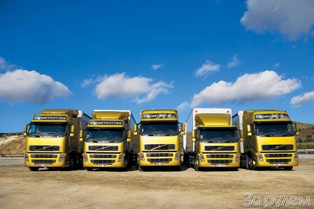

Настоящие же тест-драйвы начались в ноябре на юге Испании. Здесь отличные дороги, пробитые в скалах, с затяжными спусками и подъемами. Можно в полной мере опробовать новые двигатели, трансмиссии и тормоза.
Испанский маршрут « Вольво» – 200 км от Гранады в сторону Мадрида и обратно. Из десятка автопоездов поездить удалось на пяти – остановки для смены не так часты. Однако охвачена вся гамма двигателей: 400, 440, 480 и 520 л.с. Коробки грузовиков одинаковы – электронно-управляемая «механика», 12-ступенчатая I-Shift, даже педали сцепления нет. Знай себе рули, не отвлекайся от дороги. Чтобы создать равные условия и оценить потенциал моторов, полная масса сцепок едина – 40 тонн.
