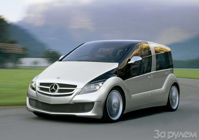

«Мерседесовские» черты: характерные фары, решетка радиатора, стреловидный капот – налицо. Но создатели концепта «Мерседес-Бенц F 600 Hygenius» не скрывают: стилистика – не главное. Дизайн подчинили технике – тому, что скрыто под полом высокой машины. Там – 400 топливных элементов, собранных в четыре батареи, и бак с водородом.
