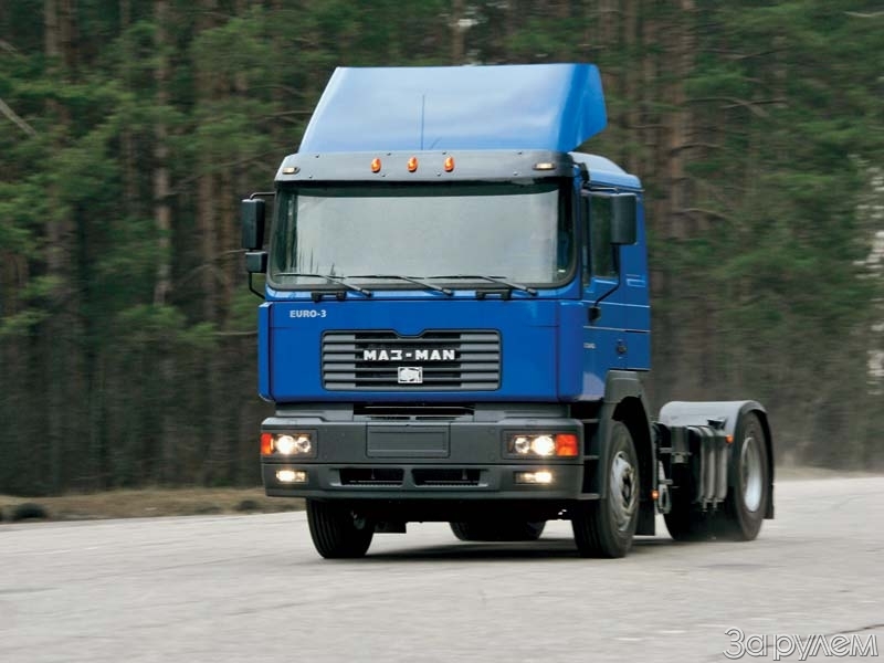

[/caption]Хотя МАЗ-MAN и отгорожен забором от Минского автозавода, отношения между ними теснее, чем просто соседские. Делятся технологиями, конструкторскими разработками, налаженными связями. Не мудрено, что обе машины оказались с одинаковым силовым агрегатом – турбодизель MAN D2866 Евро III в 410 л. с. и 16-ступенчатая коробка ZF. Если для МАЗ-MAN-543268 других вариантов нет, то МАЗ-5440 был рожден с ярославским мотором ЯМЗ-7511 мощностью 400 л. с. и девятиступенчатой коробкой. Таких «суперМАЗов» в 2005 году продали почти полторы тысячи, а с немецким дизелем в прошлом году заказали в 10 раз меньше.

За МАЗ-MAN в базовой комплектации просят 52 500 евро без НДС. Немало, хотя он собран, по большому счету, на мазовских мостах и раме, но все же велика в цене доля «чистокровной» немецкой кабины от MAN F2000. Она с низкой крышей, однако две спальные полки с почти ортопедическими матрасами помещаются. Ее длина – 2135 мм, ширина – 2400 мм, внутренняя высота – 1600 мм. Кому нужен простор, за высокую – 2080 мм – кабину « Коммандер» придется добавить 5700 евро. Причем у нее четырехточечная пневмоподвеска вместо пружинной и улучшенная отделка интерьера. Сомневаться в немецком качестве не приходится: кабины сварены из оцинковки, многие панели пластмассовые, а краска не шелушится и на пятнадцатилетнем «секонд-хэнде» серии F. Одно плохо – по нашим меркам дороговаты запчасти на кабину. К примеру, ресурс двигателя предсказуем – служить будет долго, а снести бампер, переднюю панель, фары, стекло можно в одну секунду. Ремонт будет стоить хороших денег.
Одним из больных мест у первых МАЗ-MAN была рама. Несколько таких тягачей довелось увидеть в Якутии – жуткое зрелище. Не столько от самих трещин, змеящихся по лонжеронам, сколько от кустарных ремонтных накладок. Ныне «лестницы» выпускают в трех вариантах; они отличаются длиной упрочняющих вставок, усилителями и формой кронштейнов. За самую надежную в исполнении HD придется доплатить 232 евро – почти даром! Для сравнения: импортные дополнительные галогенные фары стоят 107, а пластиковый солнцезащитный козырек на кабину – 113 евро.
