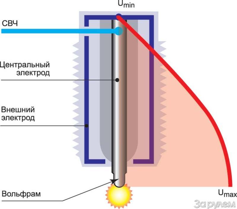

Мы уже писали об опытах с лазерным поджигом, а теперь ученые из университета в Карлсруэ решили превратить цилиндр в… микроволновку.
Если быть точным, то в камеру популярной у современных домохозяек СВЧ-печи преобразовали не весь цилиндр, а только нижнюю часть свечи зажигания. В ней нет привычного изолятора, центральный электрод чуть торчит одиноко из корпуса-волновода. Но это ничуть не мешает возникновению разряда: теперь в получившийся четвертьволновый резонатор накачивают СВЧ-энергию. Длина его (около 30 мм) выбрана так, что напряженность электрического поля достигает максимума как раз на вольфрамовом кончике «иглы» и там появляется шарик высокочастотной (2,45 ГГц) плазмы. По сути это миниатюрная шаровая молния, «привязанная» к центральному электроду.
К преимуществам метода можно отнести произвольную длительность разряда – сколько надо, столько шарик будет гореть! К тому же боковой электрод (которого больше нет) не затеняет разряд. Особенно ярко преимущества нового способа поджига проявляются при работе двигателя на обедненной смеси, что характерно для моторов с непосредственным впрыском.
В эксперименте проверялись разряды длительностью от 80 мкс мощностью 1600 Вт до 1,92 мс мощностью 260 Вт. И вот что удивительно: когда в цилиндре смесь интенсивно завихрялась, она увлекала разряд за собой как раз туда, где он находил, что поджигать. И это была хоть и недолговечная, но все же… настоящая шаровая молния! Побочным эффектом стала девственная чистота центрального электрода – нагар на нем просто не образовывался.
Говорить о серийных перспективах СВЧ-свечи рано, но экспериментальный мотор уже работает.
