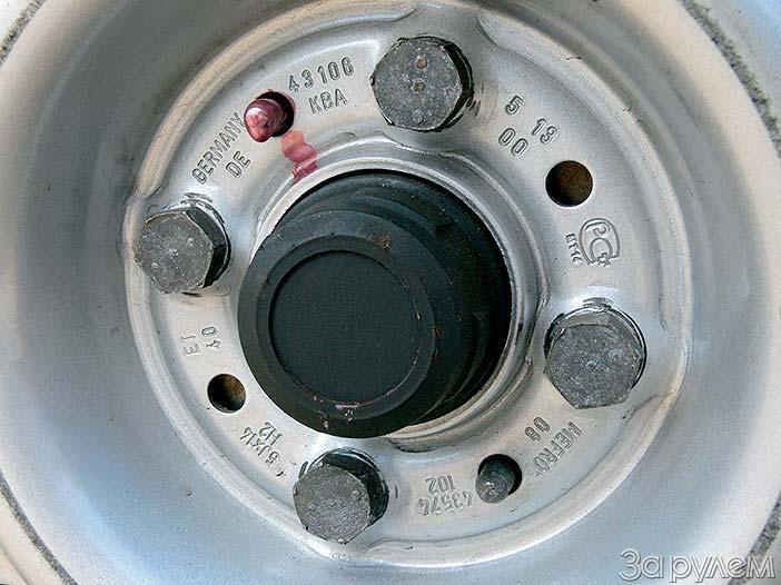

Мы сегодня рассмотрим частную задачу. Условия: форма колеса в порядке, силовая неоднородность… тут полагаемся на совесть шинников, ну а балансировку только что сделали в шиномонтаже. Поставили, поехали. И что же? На резонансной скорости (километров 100–110 в час) руль «десятки» пугающе трясет. Конфуз? Ничуть. Здесь есть одна важная деталь: в большинстве шиномонтажек колеса балансируют на станке (допускаем, что делают добросовестно!), но финишной балансировки на автомобиле обычно не предлагают. Между тем на ступице автомобиля ось фактического вращения колеса может не совпадать с той, что была на станке! А значит, появятся и новый дисбаланс, и новые биения, радиальные и осевые! Если раздрай существенный – вибраций не миновать. В этой ситуации есть смысл попробовать по-своему оптимизировать колесо. Поддомкратим кузов – например, правый передний угол, и краской отметим положение колеса на ступице (фото 1). Пустив двигатель, включим четвертую передачу и плавно увеличим число оборотов до 2000 в минуту. Левое колесо на земле, а правое, благодаря дифференциалу, вертится с окружной скоростью примерно 130 км/ч. Выходит, мы охватили весь диапазон скоростей, в котором прячется неприятный резонанс. (Правда, полезно помнить, что при очень большом дисбалансе колесо сильно трясет и на скоростях гораздо выше резонансной.)
Дальнейшее просто. Переставляя колесо относительно ступицы, добиваемся минимальной вибрации. Как вы понимаете, если ступица геометрически безукоризненна, то она на вибрациях не сказывается. А у реальных железяк всегда есть разброс в размерах – из-за этого перестановка колеса по ступице может изменить картину вибрации. Ну а если колесо, несмотря на все ваши старания, на машине сильно трясет, есть повод вернуться в шиномонтаж с претензией – видно, мастера вас надули!
