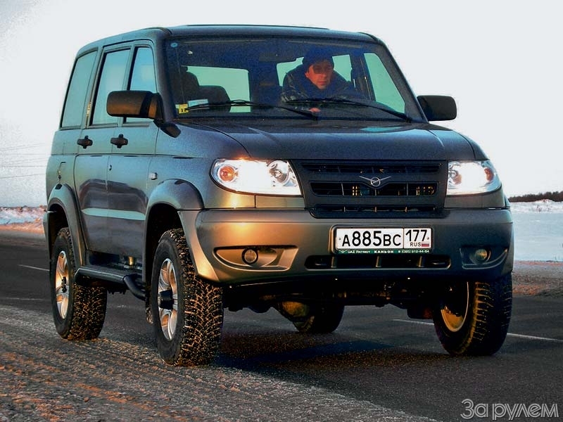

Двадцать тысяч – изрядный срок, чтобы составить достаточно полное впечатление об автомобиле. О качестве уже сказано, теперь поговорим о конструктивных особенностях. Начнем с того, что понравилось.
В первую очередь – вполне презентабельный внешний вид: кузов неплохо собран, хорошо покрашен, цвета модные, светотехника современная. То же можно сказать и о салоне – более-менее аккуратный и очень просторный. Рабочее место водителя вполне удобно, обзор выше всяких похвал, гигантский багажник. Производителю удалось сделать автомобиль, который при первом знакомстве оставляет приятное впечатление. Если копнуть глубже, то дела обстоят куда хуже.
Как бы ни называли машину именем собственным, да еще на иностранный манер, надо понимать, что перед нами модернизированный UAZ 3160 образца тысяча девятьсот замшелого года. Из прошлого – сдвинутая вперед центральная стойка и узкая передняя дверь. Оттуда же «сшитая» из нескольких частей крыша. Кстати, под резиновыми накладками на стыках ее панелей уже появилась ржавчина. Крайне неудобно складывается заднее сиденье, а сложенное, оно занимает слишком много места.
Отдельная тема – моторный отсек. Похоже, несчастный заволжский шестнадцатиклапанник туда встраивали, что называется, «по месту». Почему провода и шланги проложены как попало? Почему нижний патрубок радиатора лежит на рулевом механизме? Почему в жару в пробках мотор перегревается? Почему от нагретого щита моторного отсека нагревается салон? Почему от высокой температуры под капотом клинит тормоза?
Несмотря ни на что, бегает «уазик» очень даже бодро. При этом довольно сносно (для машины с зависимой подвеской) ведет себя на дороге. Огромный вседорожник разгоняется до 152 км/ч и разменивает первую сотню за 17 с половиной секунд. Именно такие результаты показал «Патриот» при замерах на Дмитровском полигоне. Но, скажите, отчего тяжелая и скоростная машина столь плохо тормозит?! 63,3 метра тормозного пути со 100 км/ч – результат по сегодняшним меркам провальный! Вдобавок автомобиль рыскает на торможении, колеса схватывают неравномерно. Дважды мы были на гарантии по поводу тормозной системы, заменили вакуумный усилитель и регулятор тормозных сил, устранили течи. Что еще надо поменять?
