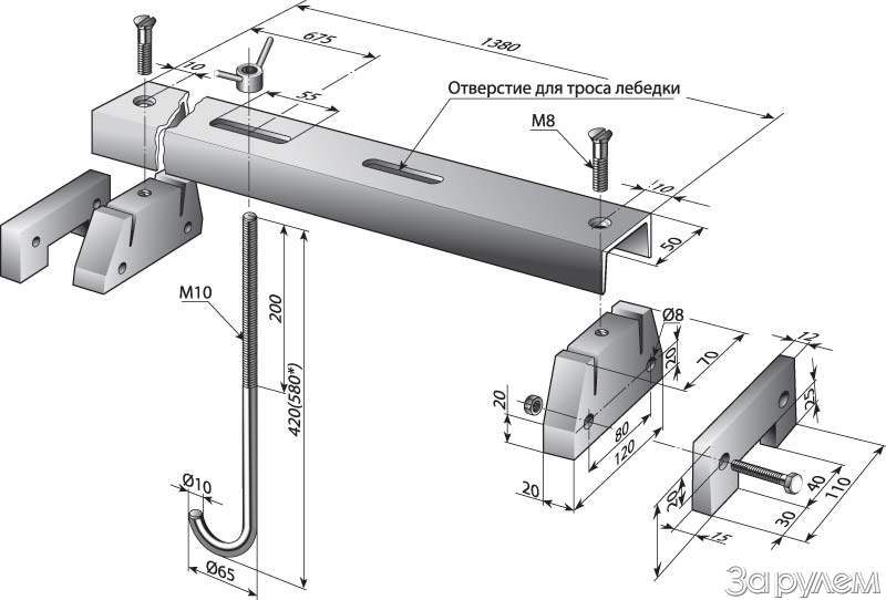

Сюда трудно подлезть, туда непросто дотянуться… В некоторых гаражах можно обнаружить лебедки, тали — правда, для работы с ними, как правило, надо предварительно снять мешающий делу капот. Но чтобы заменить сцепление на «Самаре» или «десятке», придется сначала отсоединить коробку передач. Как это сделать, не затратив лишних сил и времени и ничего не повредив? Поговорим о машине с восьмиклапанным двигателем. Последний при снятии коробки остается всего на одной опоре вместо трех, причем должен быть немного (миллиметров на 50) опущен и в этом положении зафиксирован. Сделать это несложно, что мы и покажем. Оставшаяся опора достаточно эластична и перемещению двигателя в указанных пределах не мешает. А другую точку опоры, временную — создадим сами.
В заводском перечне специального инструмента и оснастки, применяемых при ремонте автомобиля, числится так называемая поперечина для вывешивания двигателя — ее номер 67.7820.9514. Серьезный недостаток фирменной технологии в том, что мастеру при работе нужен помощник. Но что нам мешает ее доработать?
Поперечина, которой пользуется автор, — из швеллера 50 мм (см. рис. и фото 1). Она позволяет не только вывешивать в нужном положении двигатель, но и опускать-поднимать, по необходимости, коробку передач, действуя в одиночку.
Для того чтобы двигатель, оставленный на одной левой опоре, занял правильное положение, поддерживаем его при помощи длинной шпильки с резьбой М10 и гайкой-барашком (на фото — красного цвета). Усилие довольно большое, поэтому плечи самодельного барашка по 80 мм. Нижний конец этой шпильки изогнут крючком — его цепляем за выпускной коллектор в зоне четвертого цилиндра.
Обращаю ваше внимание на то, что данное приспособление пригодно для работы как с «самарами», так и с восьмиклапанными «десятками». Правда, в первом случае поперечина на обоих концах имеет трапециевидные опоры (на фото — желтые), а во втором — привернутые дополнительные переходники (на рисунке и фото 3 они П-образные). Материал тех и других опор — не обязательно металл: сгодятся текстолит, винипласт и т. п. Кроме этого, для «десятки» нужна более длинная шпилька (580 мм вместо 420 мм). На «Самаре» такая неудобна — у нее слишком длинная резьбовая часть. Ведь шпильку приходится просовывать в прорезь поперечины, а потом еще долго навертывать барашек, выбирая слабину.
На поперечине закреплена небольшая лебедка. Присоединительные размеры, способы крепления не указываю — скорее всего, у вашей лебедки будут какие-то отличия. Важно одно — чтобы она правильно работала. В моем варианте трос лебедки через скобу крепится к шпильке коробки передач рядом с маслозаливным отверстием, благо гайка там имеется! На фото 2 вы видите, что трос, обогнув ролик лебедки и натянувшись, будет перемещать коробку вертикально, что, собственно, и требуется.
