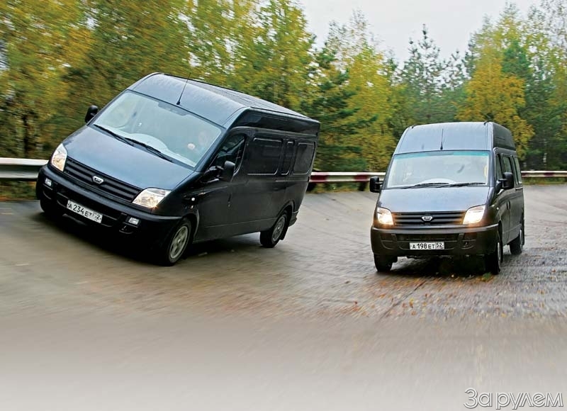

Среди производителей легких грузовиков нет единодушия по поводу оптимальной компоновки. « Мерседес» и « Фольксваген» исповедуют классическую заднеприводную, франко-итальянский триумвират « Пежо», « Ситроен», ФИАТ «опирается» на передние ведущие колеса, « Форд» и вовсе создал универсальное шасси, пригодное для обоих типов. А вот ГАЗ, похоже, собирается сменить ориентацию. Нам удалось прокатиться на переднеприводных фургоне и микроавтобусе «Максус», которые выпускает английская компания LDV, отныне входящая в «Группу ГАЗ».
Как и все автомобили в этом классе, «Максус» располагает широкой гаммой модификаций: фургон, микроавтобус на 11 или 14 мест, грузопассажирские «комби» с двумя или тремя рядами сидений. Полная масса автомобиля составляет 2800, 3200 или 3500 кг при грузоподъемности 1074–1616 кг. Два варианта колесной базы различаются на 750 мм – именно такую длину имеет вставка в центральной части кузова, приметная маленьким окошком на боковине. Решение, спорное с точки зрения дизайна, безупречно конструктивно и технологически – почти все остальные кузовные панели у короткой и длинной машин совпадают.
В зависимости от длины колесной базы различается и высота крыши: короткобазные модификации имеют низкую или среднюю, а длиннобазные среднюю или высокую. Максимальный объем фургона достигает 11,4 мз.
Для удобства погрузки-разгрузки развозной фургон должен быть низкопольным, а значит, из-под него нужно убрать раму и трансмиссию – у «Максуса» несущий кузов с мощными лонжеронами и переднеприводная компоновка с компактным поперечным расположением силового агрегата. В качестве последнего выбран итальянский турбодизель VM объемом 2,5 л и мощностью 95 или 120 л.с., с алюминиевой головкой, четырьмя клапанами на цилиндр, интеркулером и системой питания «коммон рейл». Вообще, в Европе небольшие производители автомобилей часто делают лишь корпус, начиняя его узлами и агрегатами других фирм, в том числе специализированных. Вот и на «Максусе» установлены пятиступенчатая коробка передач КИА, сцепление «Валео», передние стойки «Делфай», задний мост «Дана», тормоза «Бош».
Тестовые машины были с мощным 120-сильным мотором. По субъективным ощущениям он достаточно спокоен на малых оборотах, но после 1700 об/мин под свист турбины просыпается и проявляет завидную прыть, загоняя стрелку спидометра к отметке 150 км/ч. Учитывая отличную шумо- и виброизоляцию, удобное управление, высокую избирательность коробки передач и мягкие, но мощные тормоза с АBS, на английском грузовичке можно легко держаться в потоке легковых автомобилей. При этом средний расход топлива обещают лишь около 8 л/100 км, так что 80-литрового бака хватит на тысячу километров. Понравилась высокая маневренность – несмотря на почти четырехметровую базу, проблем с разворотом не возникало. А вот генератор и компрессор кондиционера явно нуждаются в защите, хотя бы от грязи – они расположены в самом низу перед двигателем.
Кабина вполне функциональна, здесь нет дешевой мишуры и излишних претензий, зато все сделано достаточно аккуратно. У водительского сиденья целых пять регулировок, но рулевая колонка неподвижна. Это, пожалуй, единственная претензия к эргономике, да и то скорее формальная – сидеть за рулем вполне удобно. Внутренняя ширина кабины 1720 мм, так что вполне хватит места для троих. Из оборудования – кондиционер, аудиосистема, корректор фар, электроприводы стекол и зеркал. Не забыта и безопасность – само собой, трехточечные ремни, а в дополнение к ним две фронтальные подушки. Между прочим, при отработке конструкции в крэш-тестах разбили 16 машин – огромное количество для столь небольшой фирмы. Особое внимание уделено увеличению пробега между ТО – он достигает 20 тыс. миль или 32 тыс. км!
В общем, «Максус» – вполне современный продукт и его появление в России можно лишь приветствовать. Каковы же перспективы? До конца нынешнего года должны закончить адаптацию к российским условиям и провести сертификацию. В течение 2007 года машины к нам будут везти из Англии, о цене пока говорить рано, хотя можно ожидать интересных предложений, учитывая желание «Группы ГАЗ» продвинуть на рынок перспективную модель. Параллельно будет готовиться производство в Нижнем Новгороде, которое обещают начать в 2008-м. Планируемый объем на первый год достаточно скромный – три тысячи автомобилей. Ну а дальше… Учитывая недетский возраст «Газели», юный «англичанин», на разработку которого за пять лет было потрачено 500 млн. фунтов, вполне может стать ее наследником.
