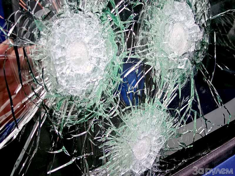

Три пули вошли в лобовое стекло, следующие – в дверь, в окно, в борт. Стрелок поменял позицию, достал новую обойму.
К счастью, это не нападение, а лишь испытания инкассаторского бронеавтомобиля « Фольксваген Кэдди Юнкер». Осмотрим машину? Пробиты наружные кузовные панели, разбиты штатные стекла, но на скрытой под ними бронекапсуле лишь небольшие отметины, на поверхности бронестекол – выбоины. Внутри машины – ни одной пули.

По периметру кузова установлена капсула из стальных термообработанных бронелистов толщиной 2,2 мм, сварные швы защищены дополнительно. Ветровое и передние боковые стекла заменены на гнутые бронированные. В задней части под штатными скрыты небольшие плоские бронестекла размером 325х256 мм. Многослойное стекло производства компании «Магистраль» из Гусь-Хрустального – толщиной 18 мм с внутренним покрытием (моллированием) противоосколочной пленкой.
