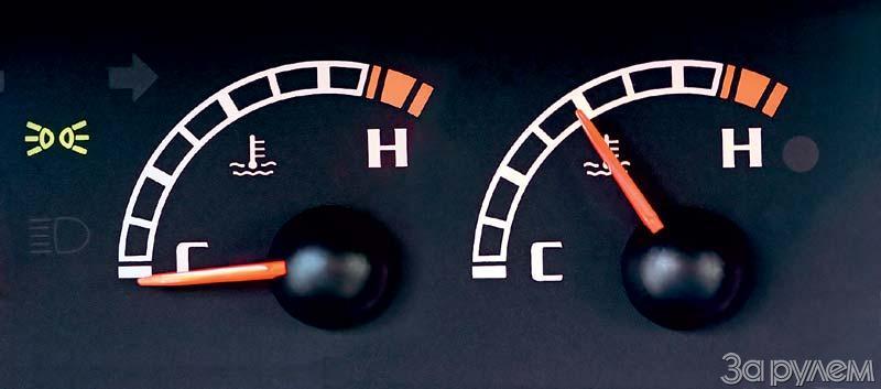

ВСЕ-ТАКИ ГРЕТЬ
Увы, налицо противоречие между интересами техники и человека. Мотор не против прогреться до рабочей температуры прямо на стоянке, а вот ваш сосед не чает, чтобы вы поскорее выметались со двора. Водителю приходится ублажать обе стороны. Выход у него один – прогреть мотор поскорее!
Реально это выглядит так – пускаем мотор, сметаем с машины снег и чистим стекла, после чего потихоньку трогаемся. До рабочей температуры движок, как правило, прогреваться не успевает, но на ходу это произойдет быстрее! Только ехать нужно потихоньку – не старайтесь сделать явью страшилки в виде провернувшихся вкладышей и зависших клапанов. Мотор должен подготовиться к принятию нагрузок – последствия лихих попыток сорваться с места в карьер показаны на фото. Поэтому первый километр имеет смысл ехать поспокойнее – тем более что и подвеску прогреть надо, и тормоза раскачать, и в салоне температуру малость поднять.
