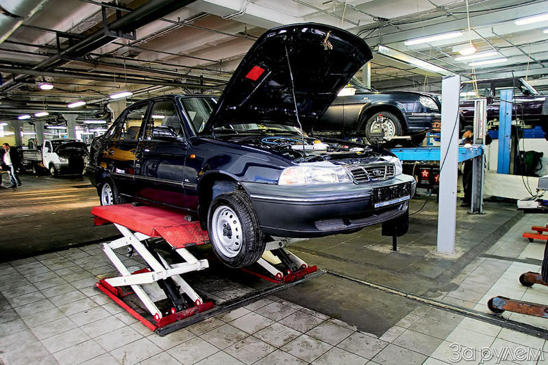

Наиболее ходовая операция – замена моторного масла. Добраться до сливной пробки несложно – в защите есть специальное отверстие. Столь же легко заменить фильтр – места для манипуляций (в том числе съемником) более чем достаточно. Правда, если авто укомплектовано кондиционером, извлечь элемент не так-то просто – мешают дополнительные магистрали. Для удобства (и чтобы не обжечься о коллектор) лучше орудовать снизу, сняв предварительно металлический лист, прикрывающий силовой агрегат.
То же самое придется сделать, чтобы натянуть приводные ремни компрессора кондиционера и генератора с насосом ГУРа. В первом случае надо добраться до расположенного внизу натяжного ролика, во втором – ослабить крепление нижней лапы генератора (попытки просто отжать узел монтировкой чреваты поломкой).
Замена свечей на 8-клапанном моторе неудобств не вызовет. С 16-клапанником чуть хлопотнее: понадобится демонтировать пластиковую накладку двигателя (четыре винта). Обратный процесс требует аккуратности – при установке задний левый угол накладки может задеть вакуумный шланг регулятора давления топлива в рампе и сдернуть его со штуцера. Избежать неприятности можно двумя путями – отрезать злополучный угол либо изменить трассу, удлинив шланг.
Трудоемкость замены ремня ГРМ зависит от комплектации авто – наличие ГУР усложняет работу. В этом случае отсоединяем трубку магистрали низкого давления и через нее сливаем жидкость, затем отключаем от насоса трубку напорной магистрали, потом отворачиваем болты (2 шт.) крепления самого насоса, отделяем щиток ремня от двигателя и вынимаем их одновременно вверх (так же и ставим). Прежде хорошо бы освободить место для маневров: снять корпус воздушного фильтра и правый пластиковый щиток внизу моторного отсека. Перед установкой нового натяжного ролика взводим его в боевое положение, сжав пружину и вставив в отверстия секторов технологическую чеку (не забудьте ее вовремя удалить, равно как и прокачать систему гидроусилителя!).
Помпы обычно хватает и на второй ремень, но если есть сомнения в герметичности и состоянии подшипников, узел лучше заменить. Перед снятием обязательно помечаем ее положение в блоке относительно ребер жесткости, новую ставим по меткам! Это важно, так как корпус и вал эксцентричны – при неправильном положении может не хватить хода натяжного ролика (на старых моторах натяг ремня и вовсе задавался поворотом помпы).
