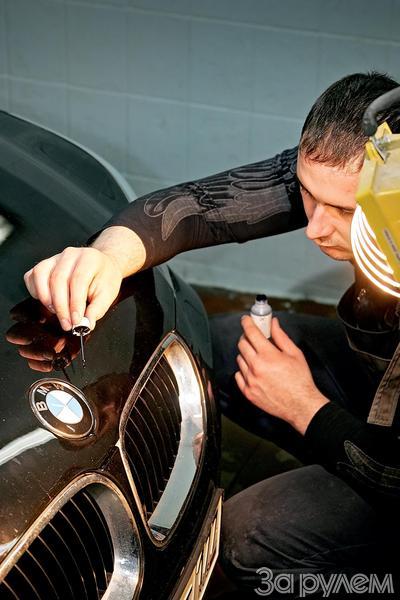

К сожалению, сколы и царапины, достающие до основы (краски) и далее (грунта и металла), полировкой не устранить. Чисто предпродажный вариант, темперная подкраска с использованием так называемого карандаша, сохраняется недолго – около полугода, зато для клиента условно бесплатна, поскольку входит, как правило, в стоимость полировки. Настоящая, пусть и локальная, подкраска кисточкой или аэрографом, разумеется, предпочтительнее.
