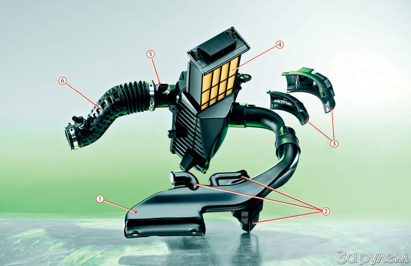

Чистый воздух необходим двигателю любого автомобиля: пыль быстро выведет его из строя, затрудненное дыхание станет причиной снижения мощности. Для новинки сезона – кроссовера «Ниссан-Кашкай» пришлось разрабатывать совершенно новый впускной тракт – более технологичный и вписывающийся в тесное подкапотное пространство.
Перед разработчиками фирмы «Манн+Хуммель» стояла задача не только найти удобное место для фильтра и датчика массового расхода воздуха, но и сделать приятным звук работающего мотора. В частности, необходимо было заглушить свист турбины в дизельной версии.
В целом получилась весьма сложная система с тремя резонаторами и специальным трехкамерным глушителем на впуске. Чтобы последний был герметичен, пришлось даже разработать новую технологию трехмерной автоматической сварки пластика. Воздуховод для бензиновых двигателей несколько проще: в нем всего два резонатора, до и после фильтра.
А что же стало самым простым в новой конструкции? Это – процедура замены трапецеидального фильтрующего элемента: его кассету сможет вынуть и вставить даже ребенок. Пример для всех, кто, напротив, затрудняет обслуживание...
