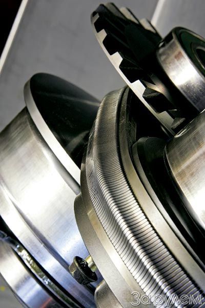

Следующий тип автоматической трансмиссии – вариатор устроен попроще: на ведущем и ведомом валах трансмиссии установлены раздвижные шкивы, соединенные вариаторной цепью или ремнем. При изменении расстояния между половинками шкивов ремень будет проваливаться к центру либо выталкиваться на периферию. Варьируя таким образом величины рабочих диаметров, получают нужные передаточные отношения. Для троганья с места здесь также предусмотрен аналог сцепления – пакет фрикционов либо тот же гидротрансформатор. Как правило, механическая часть работает в жидкости со всеми «вытекающими» аксессуарами, включая механический приводной насос. Электронный управляющий модуль вариаторов не глупей, чем у гидромеханики, и предоставляет пользователю аналогичный набор услуг (включая ручной режим управления). Вместе с тем у вариатора на порядок меньше деталей, что снижает вероятность поломки. А беда схожая – раздобыть новые валы и связующий элемент у нас почти невозможно! Восстановленный же в Европе агрегат стоит от 4 тысяч евро! Так что, приобретая подержанное «вариаторное» авто, не поскупитесь на диагностику в профильном техническом центре.
