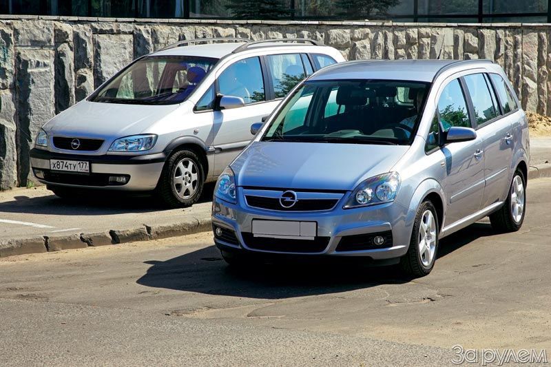

«Зафира» выходила на рынок мучительно долго. От дебюта прототипа (см. Историю модели) до начала серийного производства прошло два года, а официальные поставки в Россию начались еще через три. Как говорится, долго запрягали, да быстро поехали. В Европе «Зафира» – одна из самых популярных в классе, да и у нас модель на пьедестале – 2-е место по итогам 2006 года после «Форда-Cmax». К тому же дилерская статистика не учитывает приток подержанных машин, а «зафир» из Европы на нашем вторичном рынке чуть не половина.
«Семейное счастье» имеет цену. «Зафиру-А» 1999 года в приличном состоянии дешевле 310 000 руб. найти вряд ли удастся, а за авто 2004-го попросят не меньше 415 000 руб. «Зафира-В», разумеется, дороже, а цена сильнее зависит от комплектации.
Машины 2006 года предлагают за 530–650 тыс. руб. Дилерские авто дороже на 3–5%, что не удивительно, ведь об их прошлом информации куда больше. Однако при покупке любого подержанного варианта нелишне знать особенности модели.
